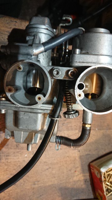

"Abklemmen" ist doppeldeutig.
Hier so gemeint: Der Schlauch bleibt dran, er wird mit einer kleinen Schelle oder Tüddeldraht® dichtgemacht. Bei der 43f geht das, auch wenn der Knickschutz das sehr erschwert.

Beiträge: 5364
Re: Vergasereinstellung Hochlagen
Beiträge: 956
So sieht das bei der 43f und anderen frühen Modellen aus:
YDIS Vergaser XT600 43f (Ansicht Rückseite)
Beiträge: 810
Oh… ich kannte nur die Version die Andreas gepostet hat und da wirds schwer den Schlauch abzukriegen :mrgreen:
