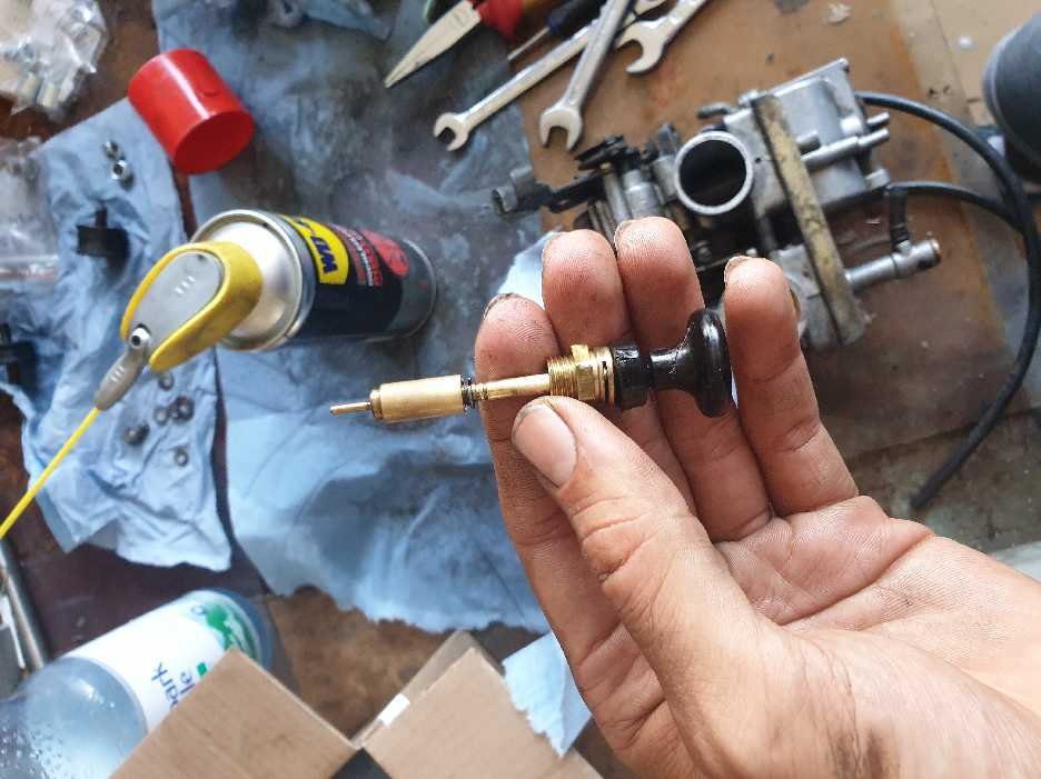

Wie schaut denn deine Chokebetätigung aus? Direkt am Vergaser oder am Lenker?
Chokebetätigung habe ich am Lenker, aber da ich damit jetzt schon ein paar mal Probleme hatte bin ich am überlegen ob ich umbaue auf Chokebetätigung am Vergaser.
Zu dem Bild: den oberen Chokemechanismus habe ich bereits in meinem Lager für den Umbau. Allerdings habe ich im Forum gelesen das man die Spitze abzwicken muss damit der am Vergaser der Tenere 34l bzw. 55 W funktioniert. Wobei es für mich rein optisch auch ohne abzwicken funtkioneren könnte, das habe ich allerdings noch nicht ausprobiert da die Xt ja erstmal laufen sollte.
Zum Choke: wenn ich bei mir den Choke ziehe und die XT warm wird, geht sie auf über 2500u/min hoch. Wenn das bei dir nur eine unwesentliche Drehzahlerhöhung
Den Vergaser habe ich jetzt einigermasen eingestellt und die Drehzahl verändert sich beim betätigen des Chokes auch. Allerdings nicht soo extrem, sodass ich mir schon vorstellen könnte das sie wegen des Chokes kalt so schwer anspringt. Aber "i dont know" nur eine Vermutung.

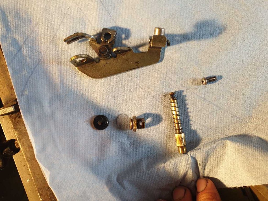

Das ist mein aktueller Chokemechanismus ausgebaut:
Das wäre mein Ersatz bei Umbau direkt am Vergaser.
Ich bedanke mich aufjedenfall bei euch allen die mir mit hilfreichen Tipps weitergeholfen haben und vorallem bei dir Steffen. Vielen Dank :D

Also bevor du den Choke abzwickst lass uns tauschen. Ich habe einen Direktchoke ohne das Teild da vorne, brauche aber einen mit der Nadel dran.

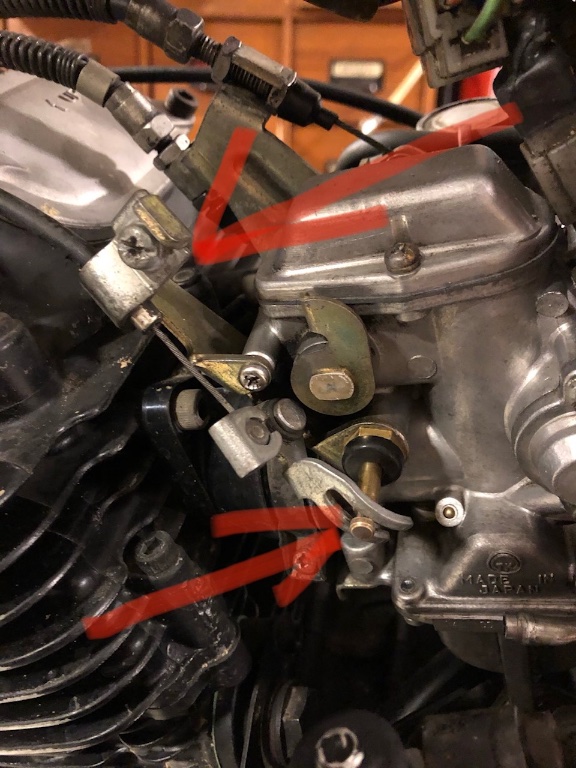

Momentan bin ich aber der Ursache der Startschwierigkeiten auf der Spur. Ich habe vermutet dass es mit dem Choke zusammenhängt, weil sie mit Startpilot sofort angesprungen ist. Aber was soll am Choke schon kaputtgehen? die Bohrungen sind alle frei, Kolben nicht übermässig verschlissen, also nochmal in Ruhe nachdenken...Es könnte auch die Lösung bei Max gewesen sein:
Wahrscheinlich gibts den Lenkerchoke mit der umständlichen Hebelei nur an der 34L und 55W.
Der Mechanismus am Lenker war auch bei mir schwergängig und könnte das Problem verursacht haben...Man kann es schlecht sehen, weil der Tank darüber liegt.
Bei voll gezogenem Choke am Lenker war der Choke unten am Vergaser nur halb offen. Der Bowdenzug ist also langsam am geschraubten Anschlag durchgerutscht...
Als ich alles richtig eingestellt hatte und mit Sprühöl leichtgängig gemacht hatte, lief sie dann auch sofort...unglaublich, dass es so einfach war. Manchmal ist man eben betriebsblind.
Der richtige Test kommt aber morgen, wenn sie über Nacht richtig draussen gestanden hat. Ich glaub das war es. Grüsse und Danke Ölbrenner
