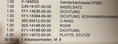

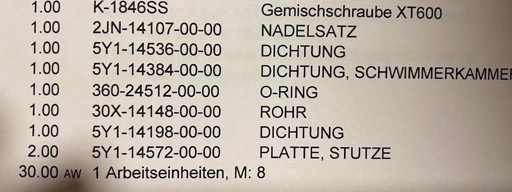

Ja genau auf dem Bild sind die ausgebauten Teile.
Bin gerade nochmal meine Rechnung durchgegangen.
Da steht’s drauf „Nadelsatz 2JN-14107-00„
Seltsam…
Seltsam…

Ich muss aber meine Aussage zurückziehen, das Originalteil sieht tatsächlich so aus: 2JN-14107-00
Bei den alten, mir eher geläufigen, Vergasern von 34L, 55W und 43F sah die Nadel anders aus: 5Y1-14107-00
Trotzdem sieht deine Nadel weder neu noch frisch gereinigt aus
