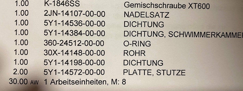

Ist das auf dem Foto das ausgebaute Teil mit dem Pfeil dran?
Ist jedenfalls nicht das Originalteil und sieht länger genutzt aus.
Beiträge: 5200
Re: Hilfe! Vergaser Läuft aus.
Die Nadel sieht nicht so ganz neu aus. Vorsichtig ausgedrückt.
Beiträge: 811
Der Sitz vom Ventil schaut aber neu aus, wer tauscht denn bitte nur den Sitz und das Ventil selbst nicht ??? Fragen über Fragen....
Beiträge: 977
Ja genau auf dem Bild sind die ausgebauten Teile.
Bin gerade nochmal meine Rechnung durchgegangen.
Da steht’s drauf „Nadelsatz 2JN-14107-00„
Seltsam…

Ich muss aber meine Aussage zurückziehen, das Originalteil sieht tatsächlich so aus: 2JN-14107-00
Bei den alten, mir eher geläufigen, Vergasern von 34L, 55W und 43F sah die Nadel anders aus: 5Y1-14107-00
Trotzdem sieht deine Nadel weder neu noch frisch gereinigt aus :)

Stuecki hat geschrieben:
Sa 25. Mär 2023, 18:27
Der Sitz sieht nicht neu aus. nur das Sieb.
