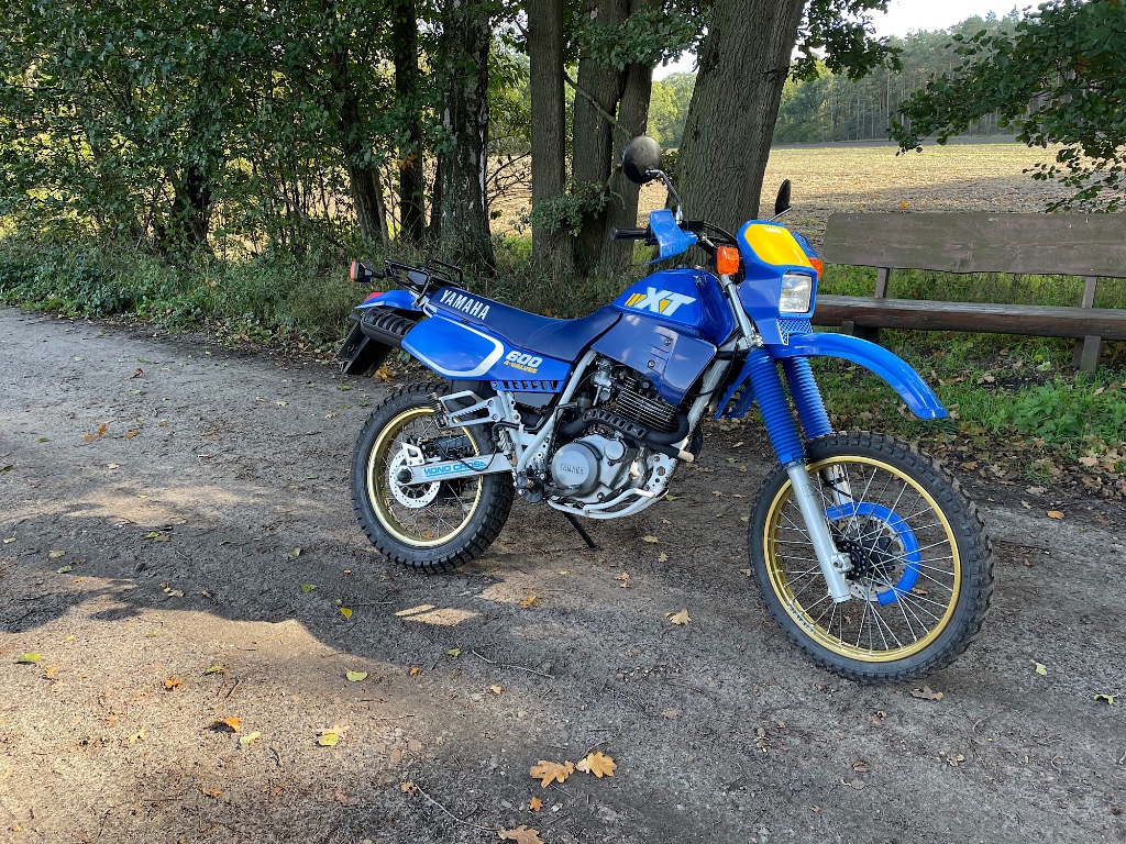

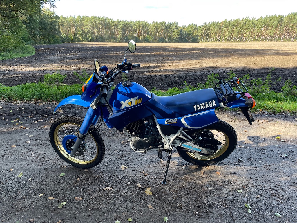

Kurzes Update. Ich habe gestern einen neuen Neutralschalter (Yamaha Originalteil) eingebaut und der gesamte Bereich vom Flansch bis zum Neutralschalter ist nach 120 Kilometer fahren komplett trocken. Vielen Dank für euren Rat!

Hier mal ein paar Bilder :)

Danke für die Info!
Und einfach lecker das Teil. :D

Was hat die km?
Die sieht aus wie neu.
Mein Rahmen ist mehr schwarz, als weis :shock:

Danke! Exakt 22.995 Kilometer nach der gestrigen Ausfahrt. Stand die letzten 20 Jahre mehr als alles andere. Daher war viel zu machen. Im Grunde alles (Kette, Luffi, Vergaser, Reifen) 😅
Und leider auch kleine Undichtigkeiten (beide Motordeckel). Aber bis auf das leichte schwitzen der Fußdichtung ist jetzt alles trocken.
