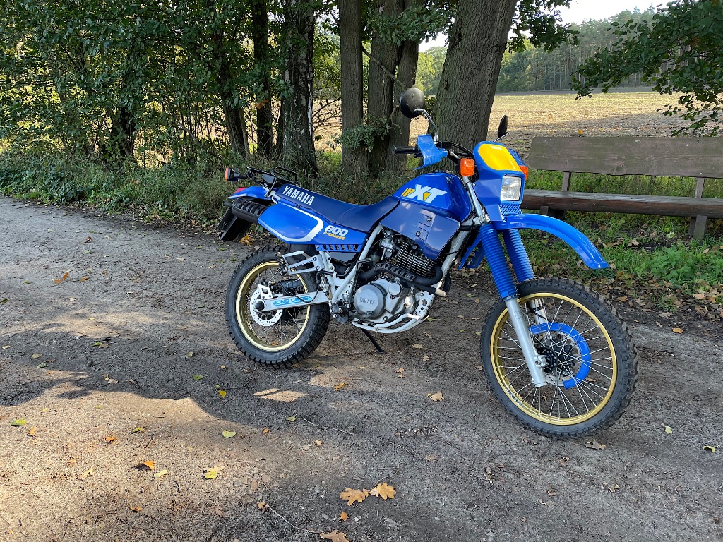

Hier mal ein paar Bilder :)

Danke für die Info!
Und einfach lecker das Teil. :D

Was hat die km?
Die sieht aus wie neu.
Mein Rahmen ist mehr schwarz, als weis :shock:
Beiträge: 1062
Re: Undichtigkeit Motor-Ölschlauch
Danke! Exakt 22.995 Kilometer nach der gestrigen Ausfahrt. Stand die letzten 20 Jahre mehr als alles andere. Daher war viel zu machen. Im Grunde alles (Kette, Luffi, Vergaser, Reifen) 😅

Die ist ja nichtmal eingefahren. :shock:
Ich würde sie zu lassen.
Wenn du den Zylinder ziehst und wieder montierst, stehen die ringe nicht mehr so wie vorher. Du machst immer Minus.
Das wäre mir bei ner XT bei 60tkm egal. Aber nicht bei deiner.
