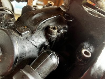

Da hast du recht das ist Pfusch... aber ich fahre seit 2 Jahren so damit und habe es nicht gemerkt. Erst jetzt wo anscheinend die Klemme nachlässt und Öl auf den Zylinderkopf tropft. Ich werde eine Werkstatt suchen... aber bis dahin... wenn ich den Schlauch wieder fest verschließe was denkst du kann passieren?

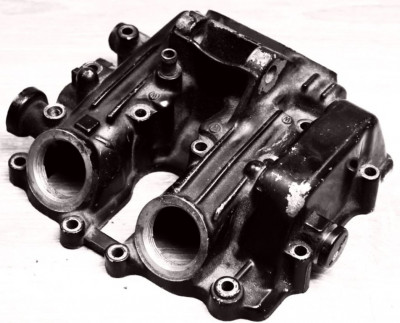

Der vorhandene Deckel kann m.E. mit einem Stutzen versehen werden, s. Bilder oben.
Zu Deiner Frage: Siehe auch oben
Das ist nicht so viel Arbeit, den Stutzen nachzurüsten.Straßenschrauber hat geschrieben: ↑Di 27. Jun 2023, 18:11Könnte VIELLEICHT gutgehen, wenn Ölstand auf min ist.

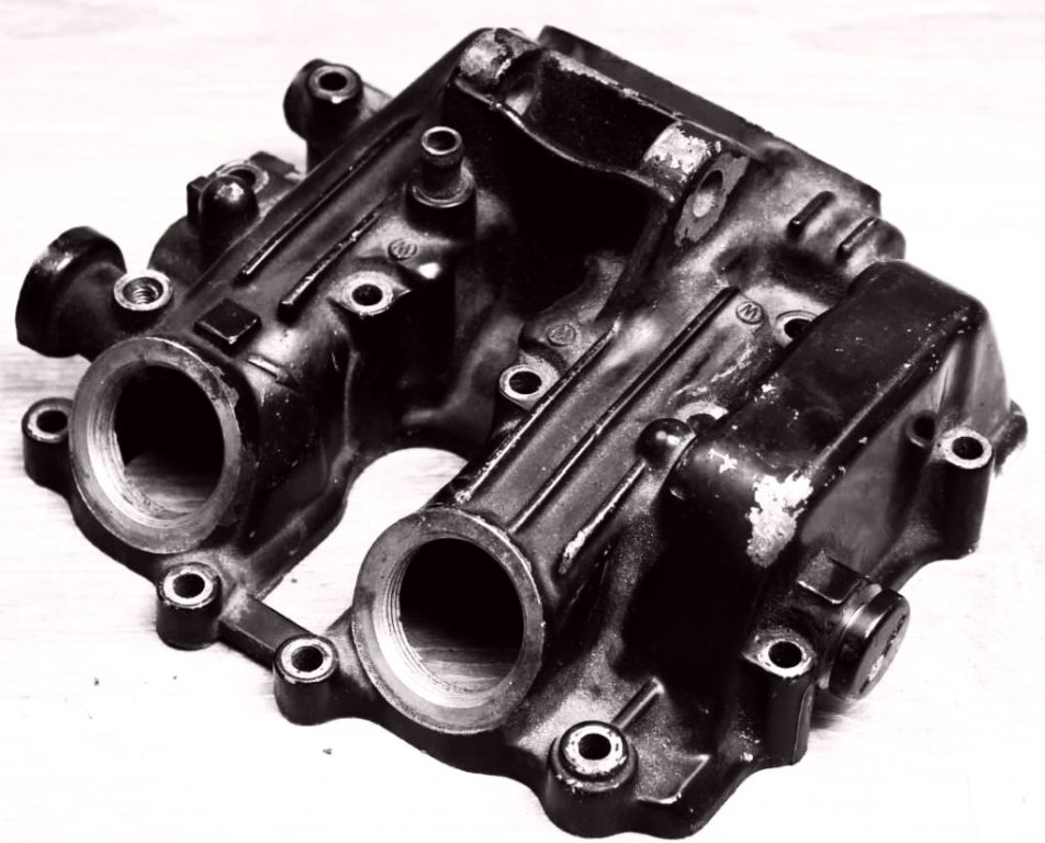

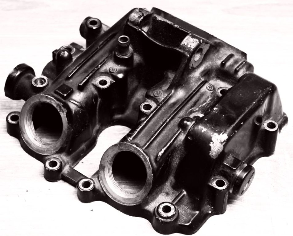

Vorher - nachher:
Ich weiß auch nicht, ob die 1:1 austauschbar sind.
Wenn der Stutzen ordentlich gemacht ist, sollte das halten. Vielleicht passend bohren, und ein Röhrchen einschrumpfen oder auch einkleben.
Sicherheitshalber würde ich den Ölrücklaufschlauch dann kurz davor zugentlasten.
Vorher - nachher:
- 2kf, ohne Stutzen für den Ölrücklaufschlauch
- xt600-Zylinderkopfdeckel-2kf.jpg (31.68 KiB) 7643 mal betrachtet
