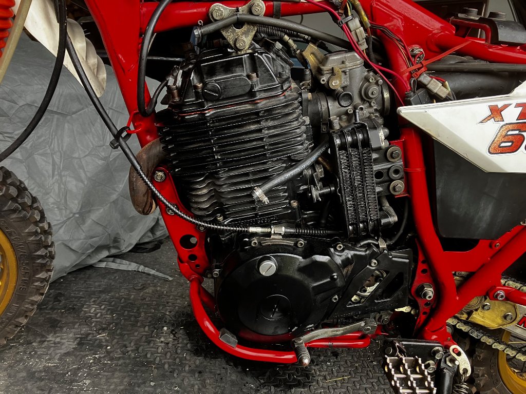

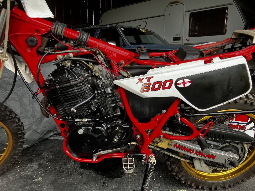

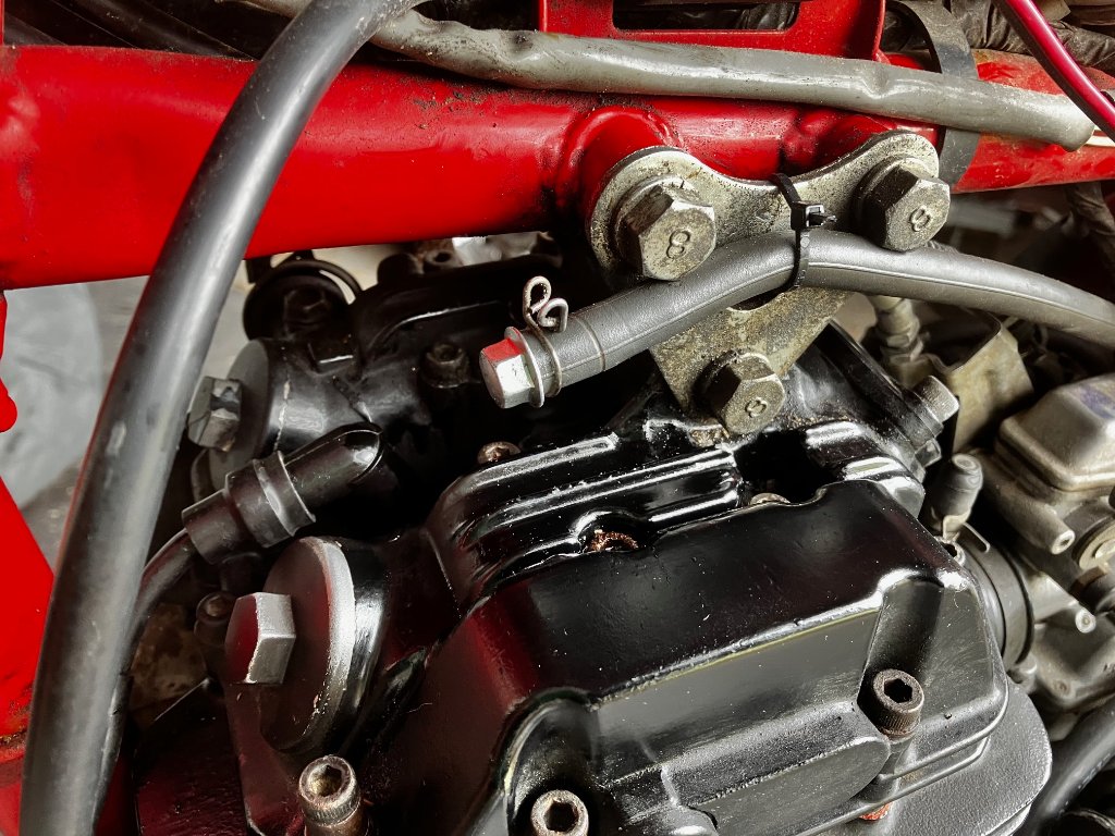

Also... ich finde weder einen Anschluß am Zylinderkopf noch am Getriebe... siehe Bilder. Der Schlauch wurde anscheinend von der Werkstatt so zugemacht und dort verlegt mit Kabelbinder. Da ich keinen Anschluß habe würde ich jetzt den Schlauch nochmals fester mit einer Klemme verschließen damit der Druck das Öl nicht rauspresst. Was meint ihr?

Wieviel Öl paßt in den Öltank? Könnte VIELLEICHT gutgehen, wenn Ölstand auf min ist.
Das würde ICH aber nicht ausprobieren wollen :roll:
Unabhängig davon: Das ist nicht ok, was die Werkstatt da abgeliefert hat.
Ich würde darauf bestehen, daß die einen Stutzen am Kopf herstellen, oder entsprechend Kohle rausrücken.

D.h. ich muss einen anderen Zylinderkopf mit Anschluß kaufen?
Was wäre denn wenn der Schlauch fest verschloßen ist... würde dann zuviel Druck im Ölbehälter entstehen?

Auf dem Foto sieht es so aus, als wäre am Deckel bereits ein Anguß. Dann ist es nicht aufwendig, dort einen Anschluß für den Ölrücklaufschlauch anzubringen.
Wie gesagt, so, wie es jetzt ist, ist es Pfusch. Peinlich für eine Motorradwerkstatt.
Da würde ich verhandeln.

Also, rechtlich gesehen würde ich da auf Besserung bestehen. Wird aber bei einer Werkstatt, die derartiges abliefert, nicht wirklich was bringen. Denen würde ich jedenfalls die Anbindung eines passenden Stutzens nicht zutrauen.
Zu Deiner Frage wegen des Drucks: Bei meiner TTE war, als ich sie erwarb, im Schlauch der Motorentlüftung eine Reihe von 4 (!) Aquarienkorken eingepresst. Warum, weiß der Henker vielleicht hat die mal in den Luftfilterkasten geölt.
Das habe ich gemerkt, weil ich den Schraubveschluss des Ölbehälters nur mit einer Zange und mit einem lauten Entweichen des Überdrucks öffnen konnte.
Klar, dass es da bei Dir dann aus dem auch noch recht rustikal verschlossenen Schlauch das Öl rausdrückt. So hat es aber ein unfreiwilliges Bypass und drückt Dir nicht sofort die Simmerringe raus ...
Im Klartext: Passenden Deckel und Kopf besorgen und auswechseln oder Deckel und vorhandenen Kopf gemeinsam aufspannen und ausspindeln. Alles andere ist m. E. Murks.
