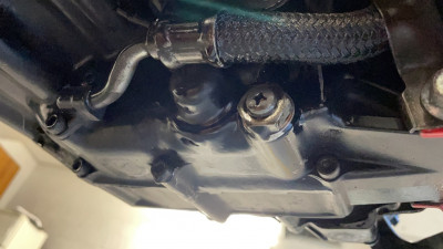

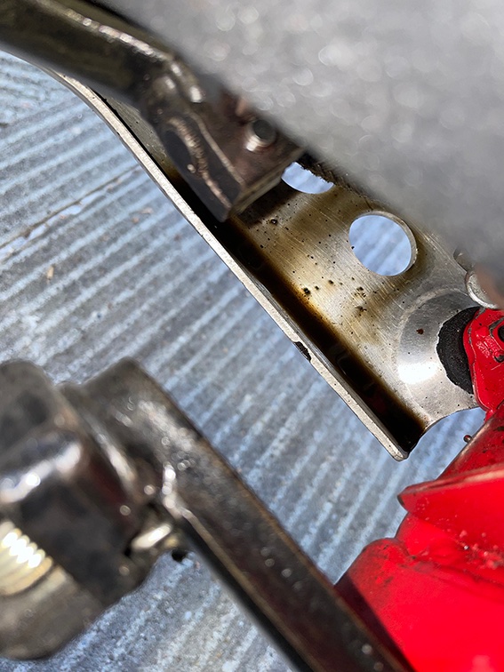

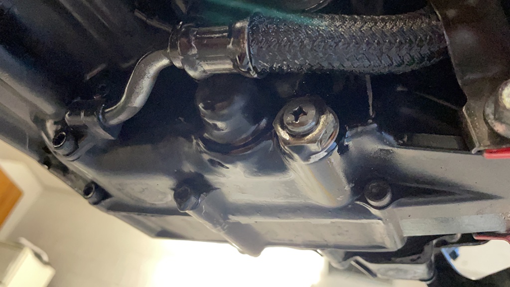

Hallo Zusammen,
bin erst seit 1ner Woche besitzer einer 1VJ mit sage und schreibe 145'500 KM :)
Heute eingelöst und losgefahren kurz zum Kumpel - alles gut
Auf dem Nachhause weg das 1. Mal auf die Autobahn, ganz kurzes Stück, 300 Meter
Zuhause angekommen ging der Neutralschalter nicht gleich rein, etws vor geschoben und drin war er.
Als ich abgestiegen bin waren bereits 2 grosse Tropfen Öl am Boden.
Das Schutzblech war ziemlich voll.
Alles abgewischt und kurz um den Block um zu sehen woher das kommt.
Wieder alles voll...
Alles abgewischt, im Stand laufen lassen in der Hoffnung dass ich was sehe...
Ein winziger tropfen ist gefallen, tropfenbildung innen am Schalthebel ganz unten.
Woher kann es dort kommen?
Hier einige Fotos. Ich kann leider nicht erkennen woher es raus läuft. Ist irgendwie alles feucht...
Kann mir jemand 2-3 Inputs geben, wo ich am Besten als erstes Nachschauen soll?
Danke euch und lg,
Gian

Erst mal alles richtig trocken/sauber machen - fahren/laufen lassen - dann lokalisieren.
Hinter dem Ritzel ist ein Simmerring, den kann man tauschen.
Bei mir war der Neutralschalter undicht, da sifft es dann auch schön den Motorschutz voll wie auf deinem Foto...

Der Neutralschalter ist der mit dem blauen Kabel oder?
Lg
Gian
Beiträge: 1115
Re: 1VJ - Öl tropft und Schutzblech voll
Alles sauber machen und mit Mehl einstäuben. Dann fahren.
Und dann weißt du, wo das Öl herkommt.

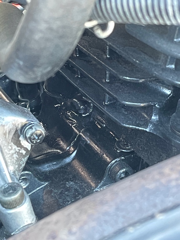

Hallo Zusammen,
Hans gefunden, scheint als ob es die Zylinderfzssdichtung ist.
Siehe Foto. In der Mitte drückts raus...
Getripft hats heute nicht, ich vermute, da es bei der letzten Fahrt auch aus den Krümmer ern vorne am Kopf etwas geraucht hat, dass zuviel öl drin war...
Heute kein Tropfen, auch nach längerer Fahrt inkl. Einige Km Autobahn. Aber nass wirds da oben...
Ich denke ich kann die Saison so moch Fahren solange ich keine grossen Touren mache. Nutze das Moped vorallem für die Arbeit, mal in die City, mal am Weekend in die Berge aber nichts verrücktes.
Was meinem die Profis, kann ich so noch fahren die Saison?
Lg
Gian
Ja klar, so viel kommt da nicht. Ist normalerweise auch nicht die Zylinderfußdichtung sondern die dort verbaute Gummidichtung für die Ölsteigleitung im Zylinder.
Teil 17 > https://images.cmsnl.com/img/partslists ... 3_e4c3.gif
Gleich auch die obere ersetzen zum Zylinderkopf hin.
Ich empfehle an der Stelle Originaldichtungen zu verwenden.
Die aus meinem Athena-Satz waren nach ein paar Monaten undicht.
Bevor Du das aufmachst, mach lieber nochmal alles super sauber und schau ob es sicher aus der Fuge kommt und nicht vielleicht doch vom E-Starter oder Deckel. Wäre einfacher und billiger ... der Fahrtwind bläst das Öl irgendwo hin ...
