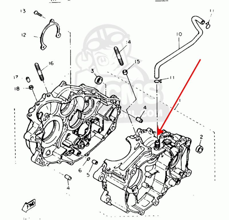

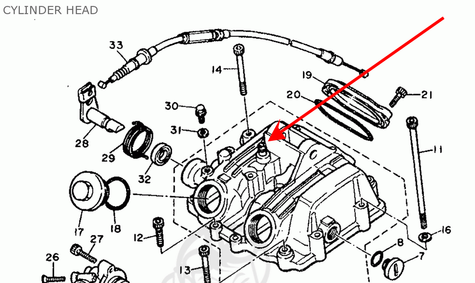

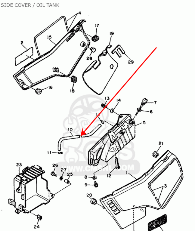

zum Thema Öl gibt's was in der XT-Werkstatt.
Lies Dir da auf jeden Fall durch, wie der Ölstand gemessen wird! Die XT600 hat einen Trockensumpf-Motor, da ist das Messen des Ölstands speziell. Vielleicht ist viel zu viel Öl im Motor, und der Rücklaufschlauch wurde vom Stutzen auf dem Zylinderkopf runtergedrückt.
Der Überlaufschlauch läuft normalerweise vom Öltank zum Zylinderkopf und sorgt dafür, daß Öl wieder in den Motor kommt, wenn es zuviel für den Öltank ist.
Bei späteren Modellen ging der Überlauf nicht mehr zum Zylinderkopf, sondern zum Getriebe in Höhe 5. Gang.
Zeichnungen dazu (Anklicken vergrößert): Viel Erfolg!

So ist das bei mir: 43f-Zylinderkopf auf 2KF-Block.
Den Rücklaufschlauch hätte ich vom Öltank in den Block oder den Kopf führen, oder mit einem Verteilerstück für beide Anschlüsse aufteilen können.
Da ich nicht an eine Verlängerung der Lebensdauer des 5. Gang-Zahnradpaars durch mehr Öl glaube, habe ich den Schlauch zum Kopf geführt und auf den Anschluß im Block ein Stück Schlauch gesteckt, das verschlossen unter dem Tank endet.
Also, Chris, falls Du auf dem Zylinderkopf keinen Anschlußstutzen für den Ölüberlaufschlauch findest, hast Du hoffentlich einen Stutzen links auf dem Motorblock.
Falls nicht: Nachzurüsten wär das sicher einfacher am Kopf.

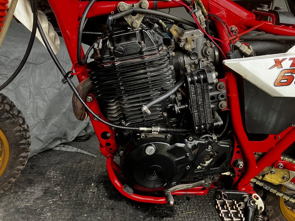

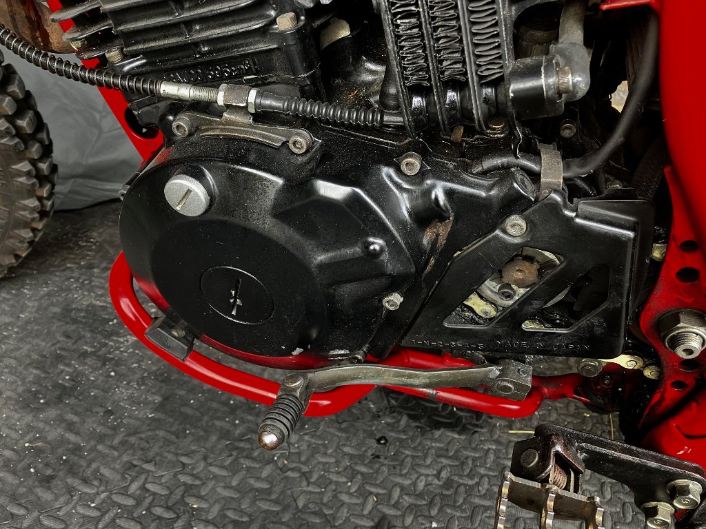

Re: Aus Ölschlauch kommt Öl!

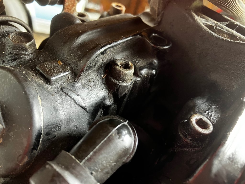

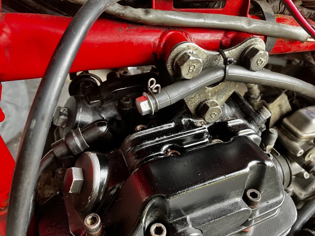

Also... ich finde weder einen Anschluß am Zylinderkopf noch am Getriebe... siehe Bilder. Der Schlauch wurde anscheinend von der Werkstatt so zugemacht und dort verlegt mit Kabelbinder. Da ich keinen Anschluß habe würde ich jetzt den Schlauch nochmals fester mit einer Klemme verschließen damit der Druck das Öl nicht rauspresst. Was meint ihr?

- Beiträge: 1395
Wieviel Öl paßt in den Öltank? Könnte VIELLEICHT gutgehen, wenn Ölstand auf min ist.
Das würde ICH aber nicht ausprobieren wollen
Unabhängig davon: Das ist nicht ok, was die Werkstatt da abgeliefert hat.
Ich würde darauf bestehen, daß die einen Stutzen am Kopf herstellen, oder entsprechend Kohle rausrücken.

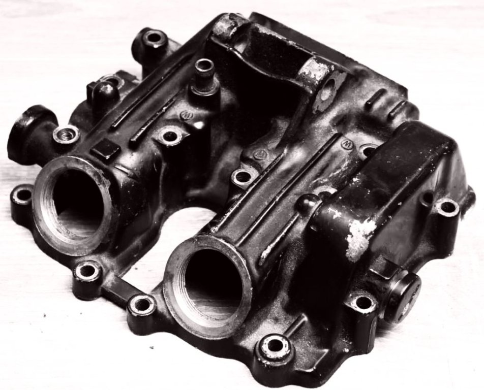

Auf dem Foto sieht es so aus, als wäre am Deckel bereits ein Anguß. Dann ist es nicht aufwendig, dort einen Anschluß für den Ölrücklaufschlauch anzubringen.
Wie gesagt, so, wie es jetzt ist, ist es Pfusch. Peinlich für eine Motorradwerkstatt.
Da würde ich verhandeln.
Also, rechtlich gesehen würde ich da auf Besserung bestehen. Wird aber bei einer Werkstatt, die derartiges abliefert, nicht wirklich was bringen. Denen würde ich jedenfalls die Anbindung eines passenden Stutzens nicht zutrauen.
Zu Deiner Frage wegen des Drucks: Bei meiner TTE war, als ich sie erwarb, im Schlauch der Motorentlüftung eine Reihe von 4 (!) Aquarienkorken eingepresst. Warum, weiß der Henker vielleicht hat die mal in den Luftfilterkasten geölt.
Das habe ich gemerkt, weil ich den Schraubveschluss des Ölbehälters nur mit einer Zange und mit einem lauten Entweichen des Überdrucks öffnen konnte.
Klar, dass es da bei Dir dann aus dem auch noch recht rustikal verschlossenen Schlauch das Öl rausdrückt. So hat es aber ein unfreiwilliges Bypass und drückt Dir nicht sofort die Simmerringe raus ...
Im Klartext: Passenden Deckel und Kopf besorgen und auswechseln oder Deckel und vorhandenen Kopf gemeinsam aufspannen und ausspindeln. Alles andere ist m. E. Murks.
