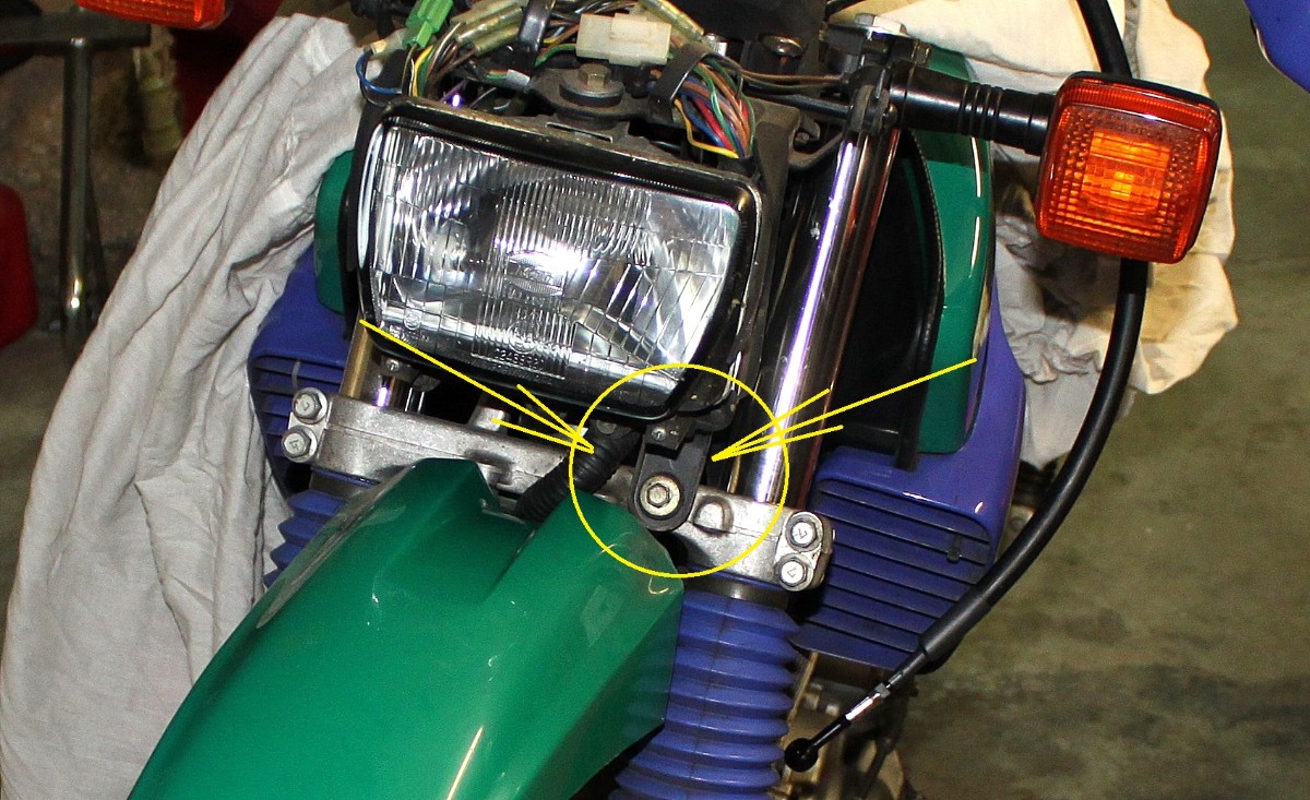

Was ist das für ein rotes Kabel an Masse mit dem vergammelten Kabelschuh? Wenns wieder nicht geht sag bescheid, ich sag dir, was es ist :lol:
Meinst Du das hier...???
Ein zusätzliches Massekabel, welches unten am Lampenträger und an der Gabelbrücke befestigt ist....???

Vergleichsfoto einer 93er XT 600 E.
Da ist es nicht vorhanden.

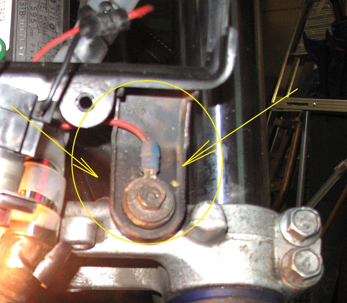

Ja genau das. Da hat irgendwer mal zeitwertgerecht repariert. Das ist dein Fehler.
Da haste ein gammliges Kabel und eine sehr schlechte Crimpung. Das ist einfach nur plattgedrückt.
Wenn du keine gute Crimpzange und Schuhe hast, immer verlöten, das hält Jahrzehnte.
Und: Wo geht das rote Kabel noch nin - da wo das schwarze ursprünglich hin ging?
Da ist vermutlich irgendwo repariert worden und Masse war an dem betreffendem Kabelschuh gedoppelt/durchgescheift?
Das würde ich mir genauer anschauen,
Ein Ausfall vom Licht ist unangenehm, mit dem Standlicht siehst du genau nix. => Gefahrenbremsung.
Und wenn du dann allein im Wald stehst und Geräusche hörst von Tieren, die definitiev größer als ein Kaninchen sind... :o

Die XT, an der jetzt das Problem aufgetreten ist, ist diejenige, die ich am kürzesten im Besitz habe und die bislang recht wenig gefahren wurde.
Dieses Kabel kommt vom Stecker der H4-Birne, ist dort eigentlich schwarz, wurde dann mittels einer Lüsterklemme geflickt. Ab da ist es dann rot.
Ich habe dem Ding bisher wenig Bedeutung beigemessen, weil ich dachte es wäre ein serienmäßiger Massepunkt des Baujahrs 1990, der im Zuge einer Modellpflege durch einen anderen ersetzt worden sei.
So ähnlich wie sich ja die Killschalter-Anlasser-Einheit, die Spiegel, die Blinker-Kontroll-Leuchte und auch die Aufnahmen der hinteren Fußrasten ab 1992 geändert haben.
Crimpzange, Kabel, Kabelschuhe und Schrumpfschlauch habe ich. Das werde ich mal ausprobieren.

Der Strom würde übers Lenkkopflager fließen, das ist am KFZ unüblich.
Ich würde mal suchen, wo das schwarze Kabel ursprünglich hin ging. Du hast ja ne 2, XT, der Idealfall.
Das ist bei der 3tb übern Scheinwerfer echt schön verlegt. Da wird ja irgendwo Masse zu finden sein.
Bei mir ist das ein Knödel.
