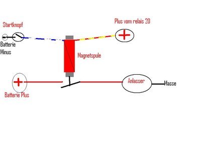

Wenn der Anlasser aber nach dem Überbrücken läuft, heißt das aber nicht automatisch, dass der Magnetschalter defekt ist.
Kann genausogut sein, dass er garnicht erst angesteuert wird.
Primärkreis messen => der 2er Stecker.
Muss ne + Seite und ne - Seite haben.
Kann gut sein, dass + am Primärkreis fehlt, vom "Relais 20"
+ ist da nur bei Zündung an, und Neutral geschalten. Wenn nicht probier mal den Ständer einzuklappen und die kupplung zu ziehen.
Der Magnetschalter:
Der Magnetschalter:
- Unbenannt.JPG (10.86 KiB) 3414 mal betrachtet
Re: Startet nicht mehr
Guten morgen,
es ist der Magnetschalter defekt.
Klopfen half nur kurz, für 3 mal sauber starten. Direkt mit Kabelanschluß läuft der Anlasser sofort an.
Dann werde ich mal ein Relais bestellen.
Gruß Christian und vielen Dank für die Tipps
Magnetschalter ist gewechselt und alles wieder gut. So wie der Neue Schalter klickt war der Alte Schalter mit Sicherheit nicht in Ordnung. Da wird die Relaisfeder schon müde gewesen sein, nach 70000km darf sie dies auch.
Nun gut, bis zum nächsten defekt.
