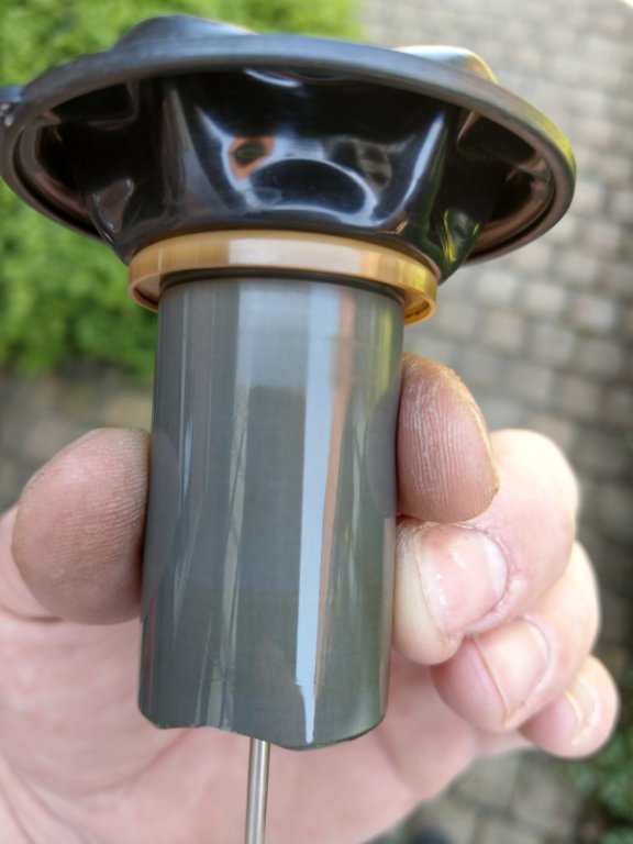

Bau den Sekundärkolben mal aus und mach Bilder.
Die Beschichtung (besonders Vorderseite) darf nicht zu sehr verschlisen sein. Das sind Biester
Den Vergaser kannste zum Beispiel mit Autosol per Hand polieren und dann ein paar Tropfen Ballistol drauf und schon flutscht der wieder.
Kannste ja auch einen guten gebrauchten Schieber bei Moritz holen.

So,
hier noch mal ein Bild des Schiebers...
Hab das Ding noch mal draußen gehabt und etwas nachpoliert...
Leider ohne den gewünschten Erfolg, bei meiner nächsten Tour alleine war das Problem wieder da...
60km ohne Probleme bei 26 Grad Außentemperatur unterwegs gewesen, hab dann nen 10 Minuten Abstecher durch den Wald gemacht, aus dem Wald wieder raus und nach 2 km wieder kein Gas angenommen und unter Fehlzündungen ausgegangen...
Öltemperatur war knapp über 100 Grad...
Kurz 5 min Pause eingelegt und wieder angetreten, läuft...
Weitere 3 km später wieder miese gasannahme, bin dann 20km mit max 80 kmh und sachte beschleunigen wieder Richtung Heimat, auf den letzten 10 km hab ich sie dann noch mal gefordert und konnte den Fehler dann nicht mehr reproduzieren...
