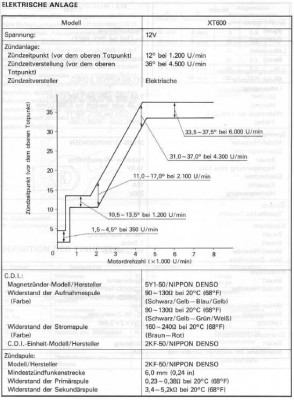

Im 2KF-Büchl ist eine Kurve:
Wir haben in einer 1VJ die Zeeltronic CDI laufen, die hat die gleiche Kurve.
Wäre eine günstige Kaufoption, Lieferzeit drei Wochen. Ist dann halt neu und besser als original (meiner Meinung nach).
Siehe https://www.xt-foren.de/xt-phpbb/viewto ... 9&t=155270

danke für den Input
@Cyrus:
Wie kann das sein, dass verschiedene XT600 Motoren so unterschiedliche Werte haben (36° bei 4500 upm u. 28° bei 6000 upm)?
@Hiha:
Wie müßte dann die Kurve aussehen, wenn man nicht mehr Leistung, sondern weniger Abgase "herausholen" wollen würde, bzw. weniger Benzinverbrauch? Wäre sie dann logarithmisch?
Ist es nicht schlecht für den Motor, wenn die Touren einmal über 4500 upm geraten, die Vorzündung aber bei 36° stehen bleibt. Da müßte es ja einen Leistungsverlust geben, oder?
Wie macht die analoge originale Zündbox diese Zünd-Verzögerung ?
@motorang:
Das ist interessant, dass die Vorzündung bis 1.5 Grad und 350 upm runter geht.
Bedeutet das, dass die original Zündbox das wie in der Kurve so macht und dadurch der Motor leichter anspringt?
Mir kommt vor, dass ich mit meinen fixen 12° mindestens schwerer antreten muss bzw es länger braucht.
Sind die Kurven der 2KF, 1VJ und 43F gleich ?
LG xtcrasher
