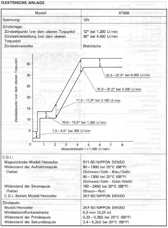

Im 2KF-Büchl ist eine Kurve:
Wir haben in einer 1VJ die Zeeltronic CDI laufen, die hat die gleiche Kurve.
Wäre eine günstige Kaufoption, Lieferzeit drei Wochen. Ist dann halt neu und besser als original (meiner Meinung nach).

danke für den Input

@motorang:
Das ist interessant, dass die Vorzündung bis 1.5 Grad und 350 upm runter geht.
Bedeutet das, dass die original Zündbox das wie in der Kurve so macht und dadurch der Motor leichter anspringt?
Mir kommt vor, dass ich mit meinen fixen 12° mindestens schwerer antreten muss bzw es länger braucht.
Sind die Kurven der 2KF, 1VJ und 43F gleich ?

@motorang:
