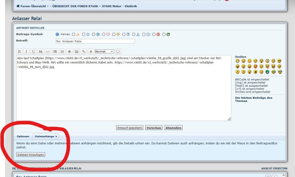

Ich kann irgendwie keine Bilder anhängen.

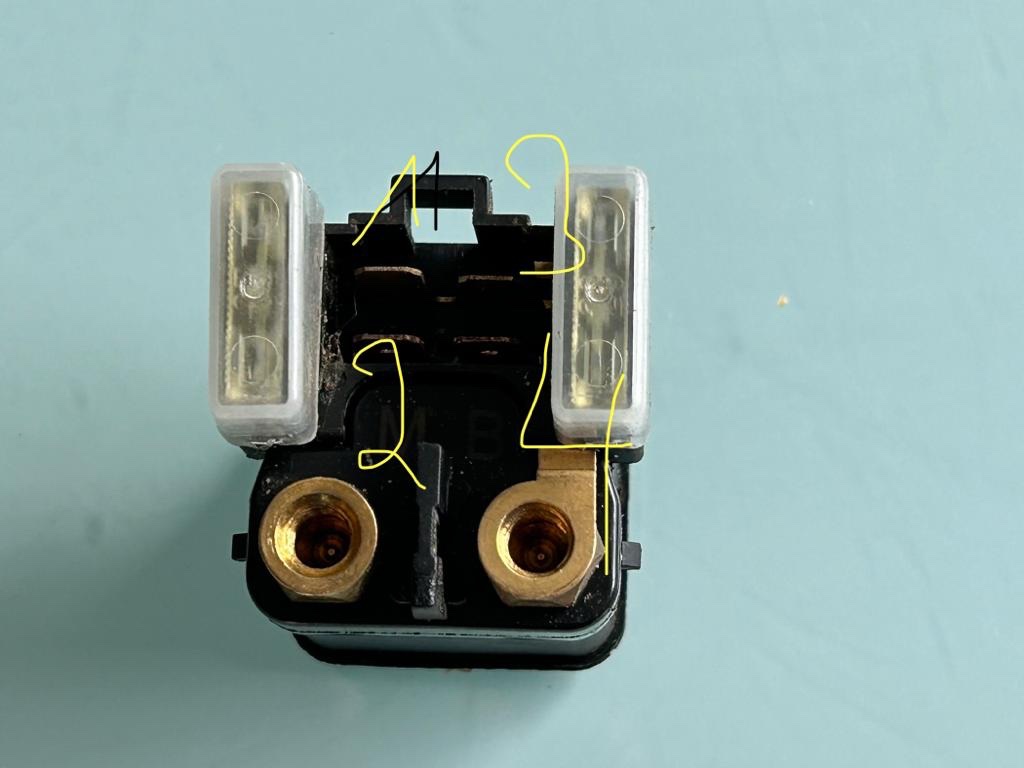

Mein Relai sieht so aus.
https://www.motorrad-ersatzteile24.de/m ... sserrelais
Am Relai wird die Dicke plus Leitung angeschlossen. Zudem sind 2 Flachsicherungen. Hinten sind 4 Steckplätze. Da kommt ein kleiner Kabelstrang mit 8 cm Kabel 3 St.
Das ist doch bestimmt nicht egal, auf welchen Steckplatz.

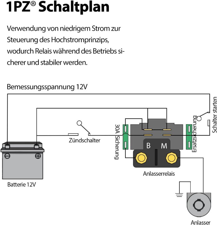

Also laut Schaltplan (https://www.xt600.de/xt_werkstatt/_tech ... k_dj02.jpg) sind am Stecker nur Rot-Schwarz und Blau-Weiß. Rot sollte ein wesentlich dickeres Kabel sein. https://www.xt600.de/xt_werkstatt/_tech ... t_dj02.jpg
Und da kannst Bilder anhängen:

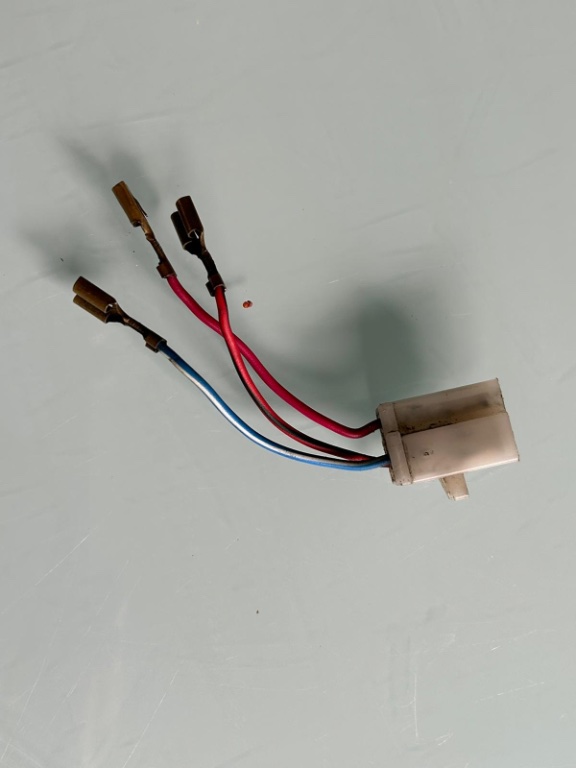

Beitrag von XT-19 »
Hier der Kabelstrang

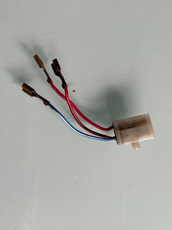

Beitrag von XT-19 »
Hier das Original Relais
Beiträge: 1768
Re: Anlasser Relai
Mangels passendem Schaltplan mußt geschaltetes Plus, Masse und Dauerplus selber rausmessen. Rot wird aber vermutlich Dauerplus sein.
