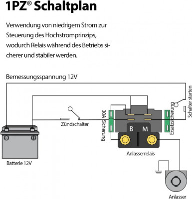

Mein Relai sieht so aus.
https://www.motorrad-ersatzteile24.de/m ... sserrelais
Am Relai wird die Dicke plus Leitung angeschlossen. Zudem sind 2 Flachsicherungen. Hinten sind 4 Steckplätze. Da kommt ein kleiner Kabelstrang mit 8 cm Kabel 3 St.
Das ist doch bestimmt nicht egal, auf welchen Steckplatz.

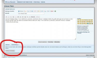

Und da kannst Bilder anhängen:

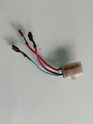

Diese Kabel kommen ans Relais

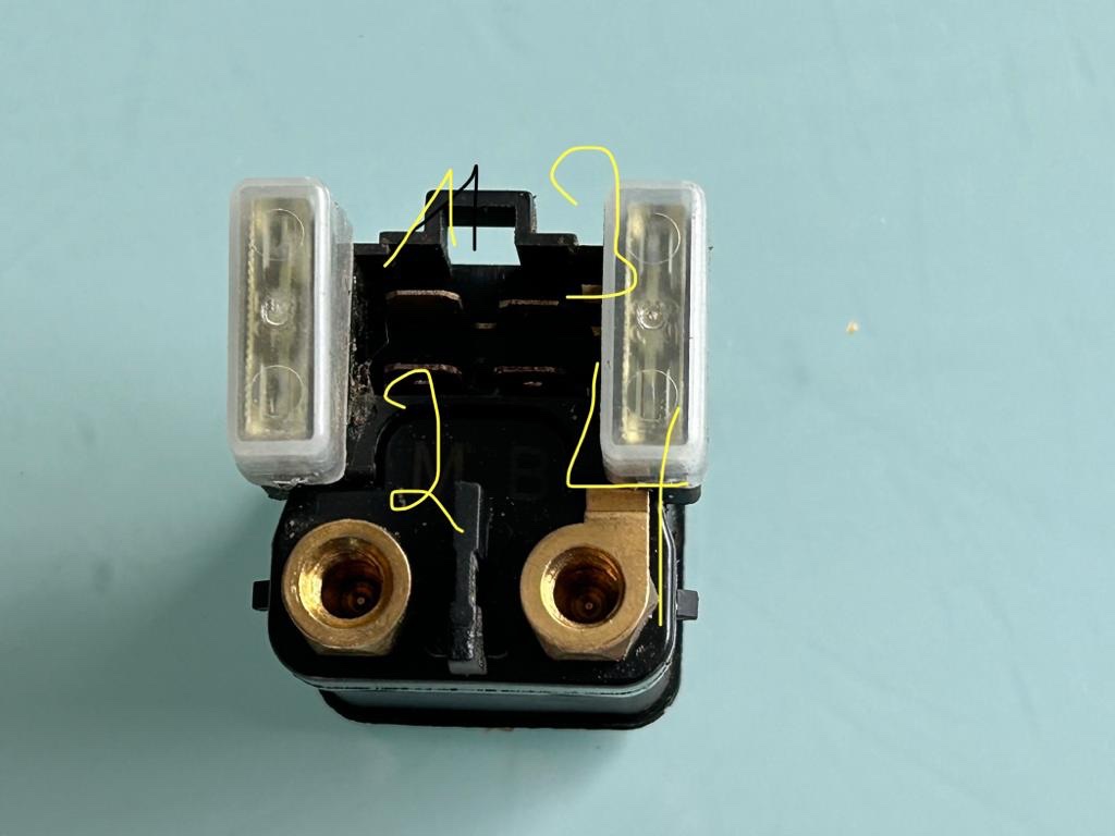

Ohne Bilder kommen wir nicht weiter.

Mangels passendem Schaltplan mußt geschaltetes Plus, Masse und Dauerplus selber rausmessen. Rot wird aber vermutlich Dauerplus sein.

Vielleicht hat noch einer, ein Foto davon.
