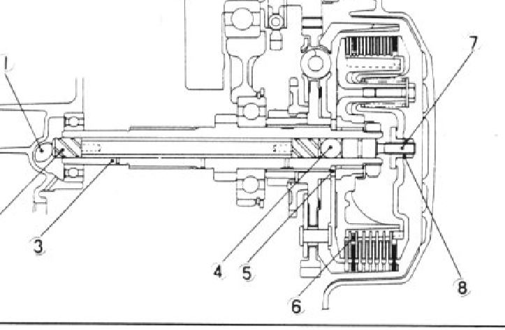

Ich meinte in der Tat den Kupplungshebel am Lenker. Der andere wäre der Ausrückhebel.
Und dass Du die Rattermarken aus dem Korb geglättet hast, ist sicher kein Schaden. Da hatte ich dich falsch verstanden.

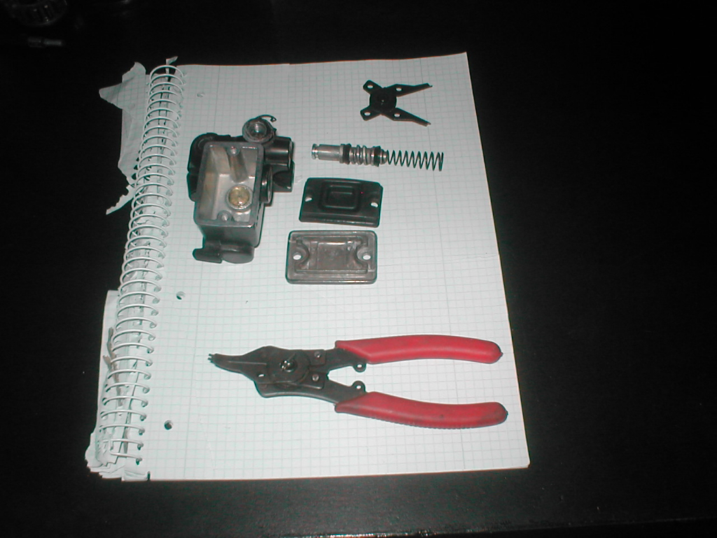

Der Bremsschlauch war zu - luftdicht in beide Richtungen

Die Bremse wär zusammen, nur noch befüllen
Moritz hat mir ne Stahlflex geschickt - bin mal gespannt auf den Druckpunkt.

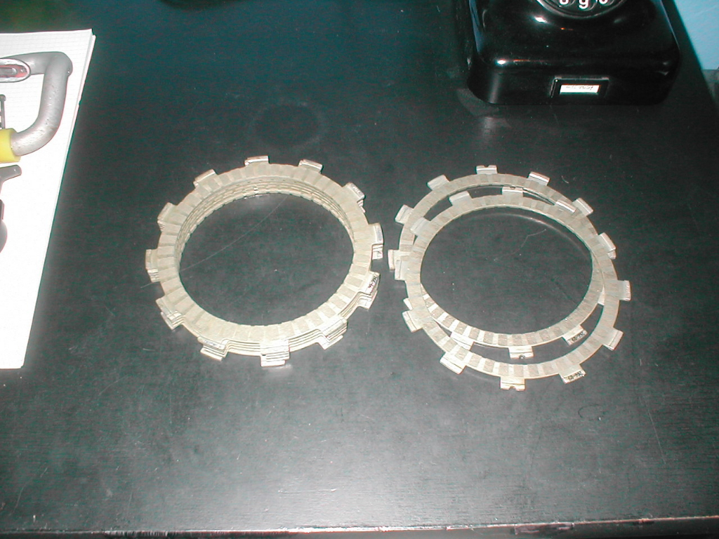

Nacheinander - muss nur überlegen, welche Art beschleunigung zuerst
Da sind ja zwei verschiedene Formen dabei.
Rechts die zwei mit weniger Reibfläche und größerem Innendurchmesser (die mit der Kerbe).
Wie war das doch gleich?
In den Kupplungskorb der Reihe nach
- eine von linken Stapel (große Reibfläche).
- dann Stahlscheibe
- dann der Ring
- dann eine vom rechten Stapel (kleine reibfläche, Kerbe)
- dann wechselweise Stahl und linker Stapel, bis der linke Stapel weg ist.
- als letztes die zweite mit wenig Reibfläche Kerbe.
Dann Deckel drauf und einstellen.
Die Stahlscheiben waren schon alle gleich, oder?
Christian
- dann Stahlscheibe
- dann der Ring
Christian
