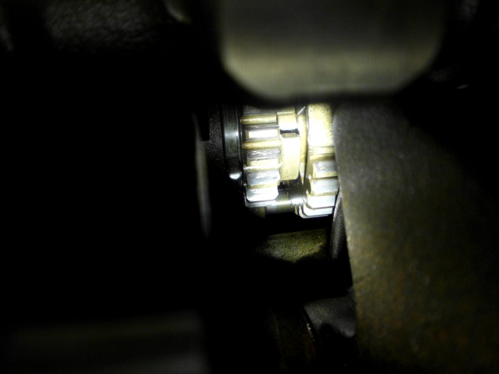

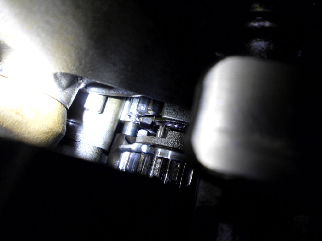

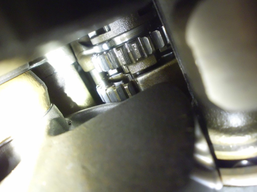

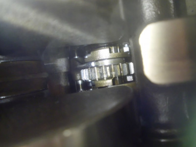

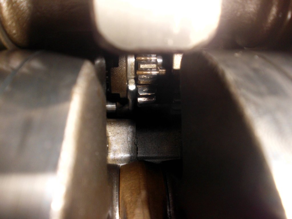

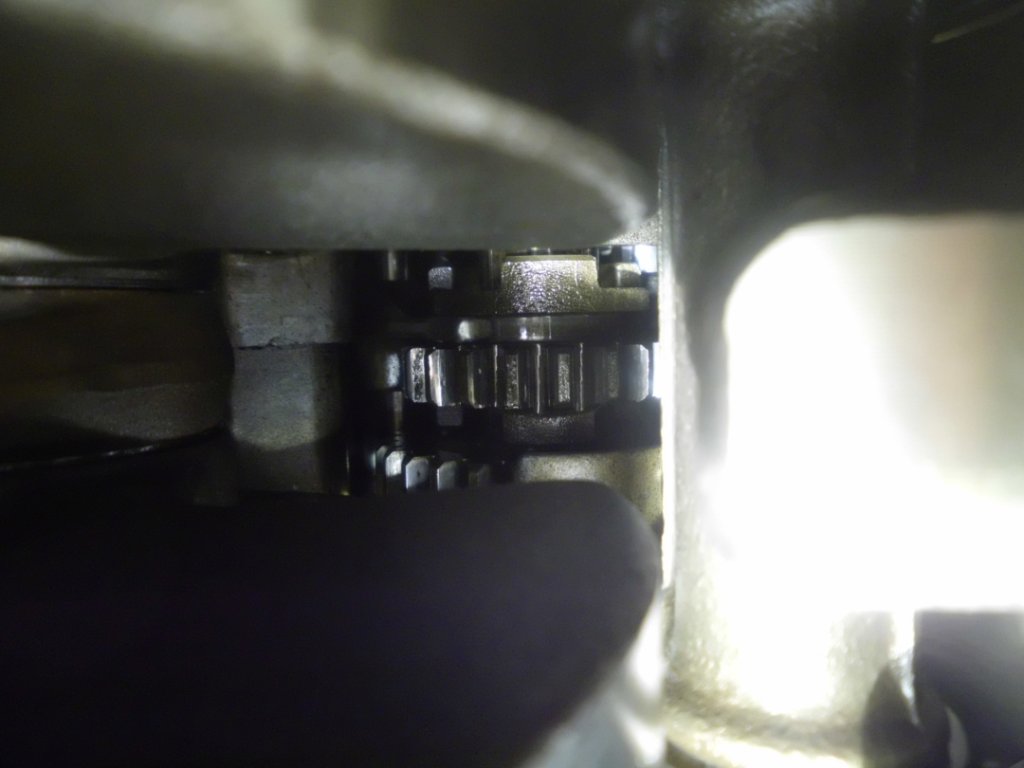

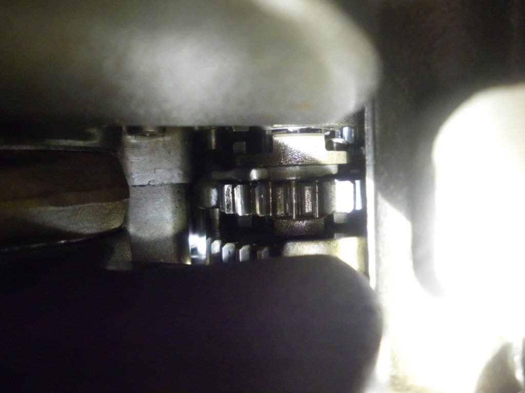

Erstmal Die Bilder vom Getriebe:

Re: Steuerkettenschiene abgerissen
80tkm... da brauchste mehr.
Alle Lager 5, neu, 2 neu, 3 gebraucht wahrscheinlich.
Ölpumpe, Kopf mit Zylinder planen, Ventilsitze bearbeiten, Kurbelwelle überholen.
In die Richtung wirds gehen.
Also die Kette ist nicht gerissen, aber übergesprungen. Die Glieder sind wie zusammen verpresst. Der Kolben hat bekanntschaft gemacht mit den Auslassventilen, hab beides letztes Jahr schon neu gekauft. Der Schaden ist schon vier Jahre her, hab mich selbst erschrocken als ich letztens auf die Tüv-Plakette geschaut hab. Damals hatte ich auch grade erst aufbohren lassen und einen Übermaßkolben eingebaut bevor ich dann 2 oder 3tkm später einen Kobenfresser hatte. Motor ausgebaut, aufgemacht die Abdücke am Kolben gesehen und dachte mir: wie hab ich Idiot es geschafft die Steurkette versetzt einzbauen? Jetzt wo ich mich der Baustelle wieder angenommen hab ist mir erst aufgefallen daß die Schiene abgebrochen ist.
Hm... da das ganze eine Kostenfrage ist, mal folgende Überlegung:
für 500 Euro bekommst du einen Motor, dern innen so ähnlich aussieht wie Deiner vor der Kollision. Für vielleicht 1000 Euro einen, der einen neuen Kolben hat, dichte Ventile und eine neue Steuerkette.
Für 1000 Euro bekommst du aber auch bald ein anderes Motorrad. TDM 850 ist wartungsarm und billig, neulich gab es eine FZ750 mit 2 Jahren Tüv für 1000 Euro. Also ich würde mich aus Kostengründen umorientieren. "Andere Mütter haben auch schöne Töchter", wenn ich das so sagen darf.
Ansonsten ist der XT-Motor ziemnlich gutmütig und fährt auch mit dilettantisch montiertem Motor, der nicht 100%ig überholt wurde - man kanns hier im Forum nachlesen. Beim Kauf eines neuen Kopfes übrigend darauf achten, dass der darauf montierte Ventildeckel die selbe Markierung innen hat, wegen der Nockenwellenlager immer nur paarweise.
Viel Erfolg, ganz egal, wie du dich entscheidest.
Also ne komplette Überholung kann ich mir nicht leisten. Kolben ist schon da. Vielleicht einfach neue Steukette, gebrauchte Schiene und fahren bis nix mehr geht...
Toughe Entscheidung, aber klappen wird das schon irgendwie.
Ich schau mal nach einem 43F-Getriebe, das besser ausschaut als Deines. Dann kannst du das für einen Freundschaftspreis haben, im Sinne von "dann liegt es hier nicht unnötig herum". Ne Steuerkettenschiene hätte ich bereits.
Den Kolben lässt du aber schon auf den Zylinder einschleifen oder? Was für einen hast du denn gekauft?
