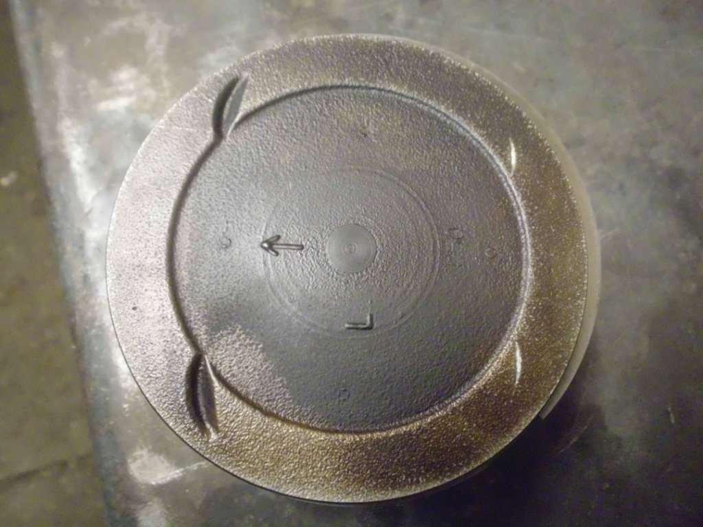

ProX Kolbensatz
Was meinst du mit einschleifen lassen? Davon hab ich noch nie was von gehört.
Auslassvetile hab ich vorsichtshalber auch besorgt. Das ist der Alte:

Sieht von oben gar nicht schlimm aus. Aber ich weiss nicht, was eine Kollision Kolben/ Ventil mit dem Pleuellager macht. Vielleicht hat jemand damit Erfahrung hier.
Einschleifen lassen bedeutet, dass dein gebrauchter Zylinder auf den neuen Kolben angepasst werden muss. Normalerweise wird ein Zylinder erstmal auf das neue Maß aufgebohrt, im Schritt +0,25mm im Durchmesser wenn ichs richtig weiss. Dann wird er gehohnt, also feingeschliffen, in mehreren Schritten. Es hängt also auch von dem Kolben und seiner Form und seinen Maßen ab. Ob du dir bei zwei baugleichen Kolben des selben Herstellers das Hohnen sparen kannst, glaube ich nicht. Aber frag am besten den Motoreninstandsetzer, der nennt dir auch den preis für das Hohnen.

Kann aus eigener Erfahrung sagen, dass wenn die Ventile schräg eingebaut sind, diese sofort krumm sind.
Auch wenn man das nicht mit dem Auge steht, sind die stark undicht.
Nächstes Problem ist, wie gehts den Ventilführungen - oft überleben diese.
Und auch krumme Pleuls gibts häufig. Sieht man mit dem Auge nicht, aber der Kolben erreicht dann OT nicht mehr.
Hatte ich beim Auto erst - alle Kolben waren oben bündig und einer nicht - was ist hier wohl passiert
Dadurch dass der Kurbeltrieb eine große Masse hat, reicht einmal kurz anditschen, der Motor muss dazu nichtmal laufen.

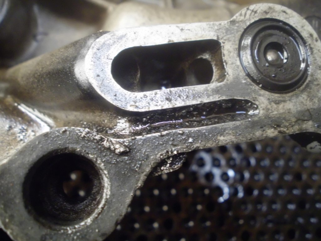

Ich hab übrigens die Reste meines Getriebes gefunden:
Der ganze Klumpen steckte in der "Sackgasse" unter dem Ölrückschlagventil. Im Polrad war nur der mikroskopisch feine Abrieb.- christian78

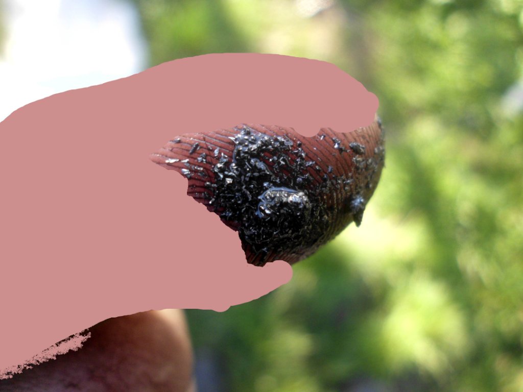

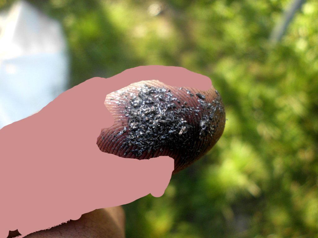

Wasn das auf dem Bild oben? Sieht iegrndwie pervers aus
Naja pöhse Zungen werden behaupten, dass das Teile deines 5. Ganges sind. Aber man weiß es nicht.
Man ahnt, wie die Ölpumpe innen aussieht...
Zuletzt geändert von christian78 am So 3. Mai 2020, 15:45, insgesamt 2-mal geändert.
Re: Steuerkettenschiene abgerissen
Das da oben ist ein Finger, auf dem die reste kleben.
