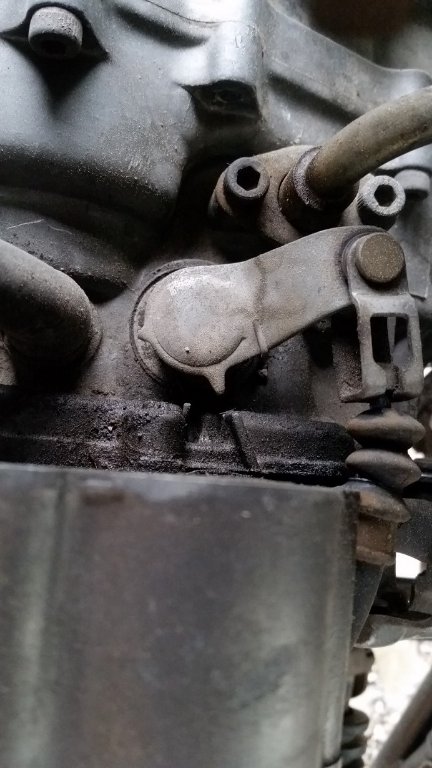

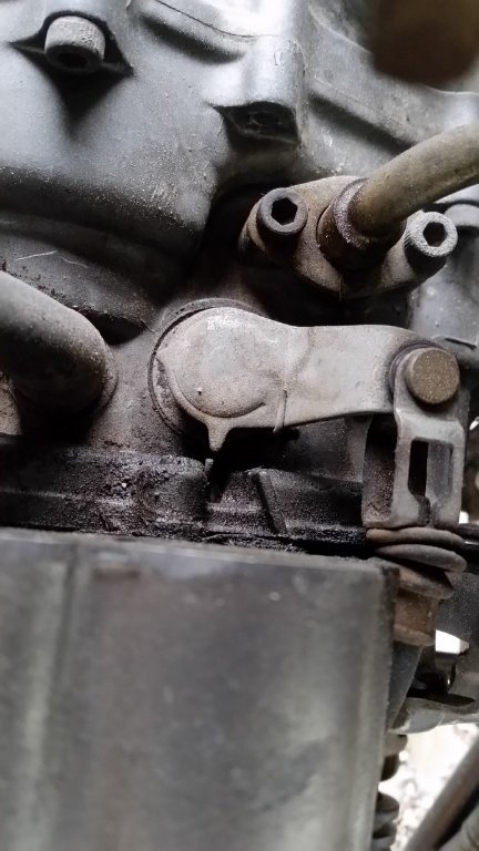

Hab in meinem Büchlein lediglich die Aussage, das der Kupplungshebel mit 2-3mm Luft am Handhebel haben soll (ist auch so). Hab keine Abbildung von den Pfeilen/Markierungen am Gehäuse. Dort sehe ich aber an dem Blechhebel zwei Pfeile, der eine steht nach Fahrtrichtung ca nach vorne und 180° zum eigentlichen Hebel wo das Seil eingehängt ist. Der zweite Pfeil steht 90° zum Hebel nach links. Ab Gehäuse sehe ich zwei Stege, die in ein- bzw. ausgekuppelter Stellung deckungsgleich mit dem 90°-Pfeil sind. Soll das so sein? Siehe Bilder

... hier noch die Bilder

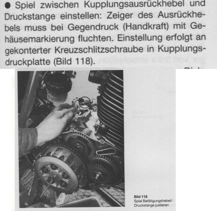

Beiträge: 4735
Re: Kupplung trennt nicht
Ich glaube, mit Copyrights ist das ein bisschen wie mit dem Gras vom Hans Söllner. "Geringe Mengen zum Eigengebrauch sind okay". Falls das dennoch zu heikel ist - einen Auszug zu kopieren - dann bitte den Beitrag löschen. Vielleicht erst dann, wenn der TE in gelesen hat ;-)
