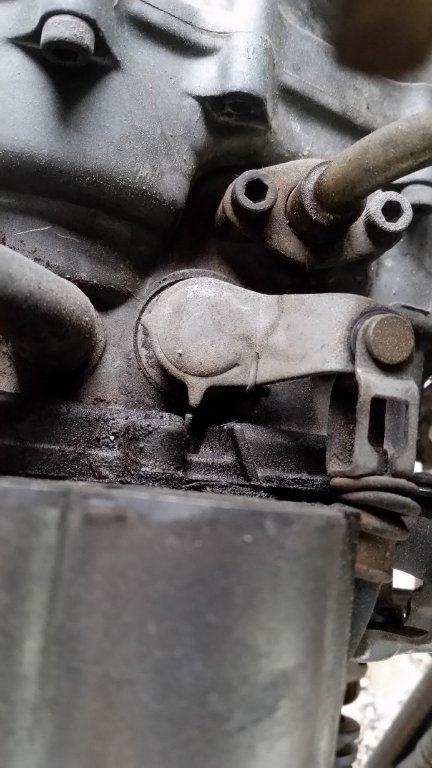

1. Maschine vollständig warm fahren.
2. Kupplungszug entweder am Handhebel oder untern am Motor so weit nachspannen, dass die Kupplung bei losgelassenem Hebel gerade so greift.
3. Ausgiebig Probefahren.
4. Ggf. wieder nachstellen:
- wenn die Kupplung nicht richtig greift: Kupplungszug etwas lockern
- wenn die Kupplung nicht richtig trennt: Kupplungszug weiter spannen
5. sich freuen
(wenn das alles immernoch nicht hilft, dann Kupplungsdeckel abnehmen und Ausrückhebel mit der zentralen Schraube an der Kupplung so nachstellen, dass die Pfeile am motorseitigen Kupplungshebel im Schleifpunkt fluchten)
