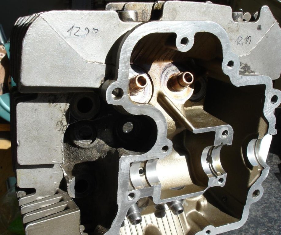

Ventilschaftdichtungen aus Viton (aka FPM) [/b](aus dem VW Polo) passen übrigens auch.
Also 1:1 passen die nicht. Ich hab mir für die DR600, die die gleichen Schaftdichtungen wie die XT600 besitzt, mal ein Nachbearbeitungswerkzeug gebaut, um die Form des Führungskopfes zu modifizieren, damit VITON-Schaftdichtungen aus der VW-Gruppe passen. So sehen die dann aus:
