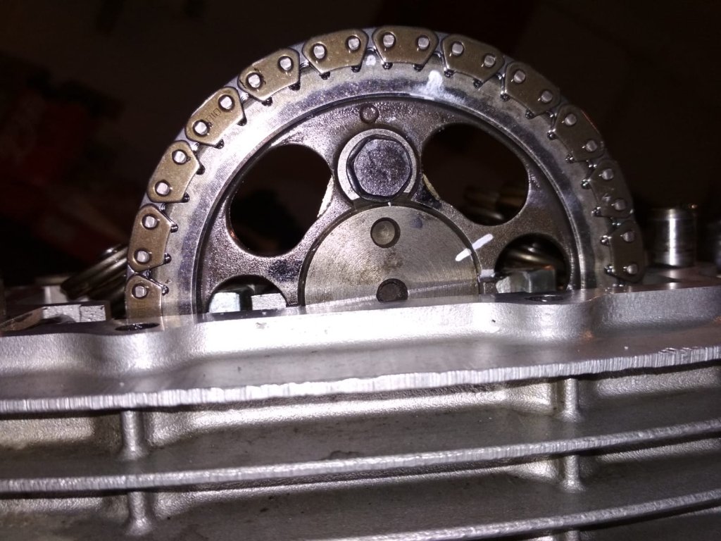

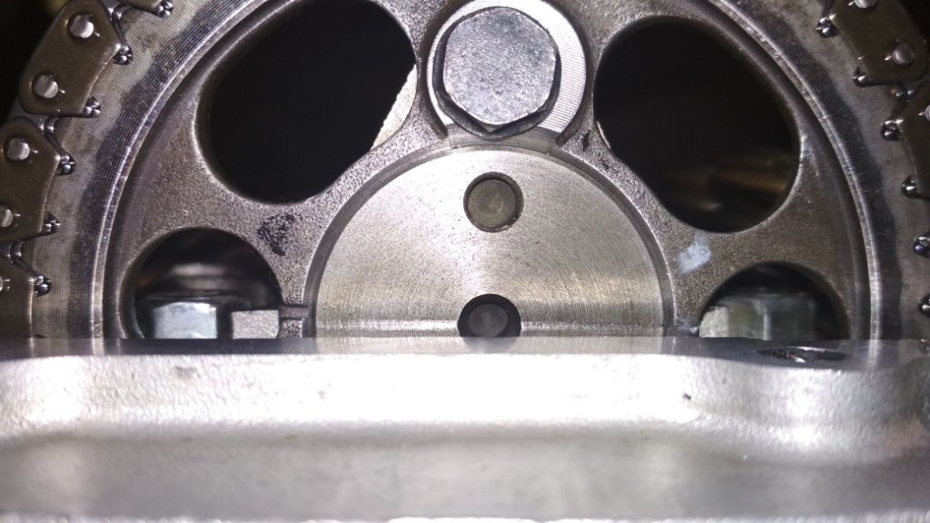

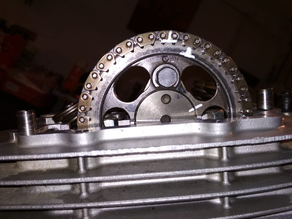

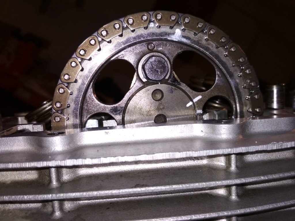

Kurz mal ein paar Bilder, damit ihr seht was los ist...
Entweder ist die NW 1/2 Zahn zu früh...
oder 1/2 Zahn zu spät...
Mit Langlöchern dachte ich, das man die NW wieder gerade bekommt wenn die KW auf Zünd-OT ist...
Damit fuhr sie aber auch nicht so schön wie vorher.
Hab sie dann jetzt auf 1/2 Zahn früh stehen und damit läuft sie schon recht gut, lediglich etwas Endgeschwindigkeit fehlt.
