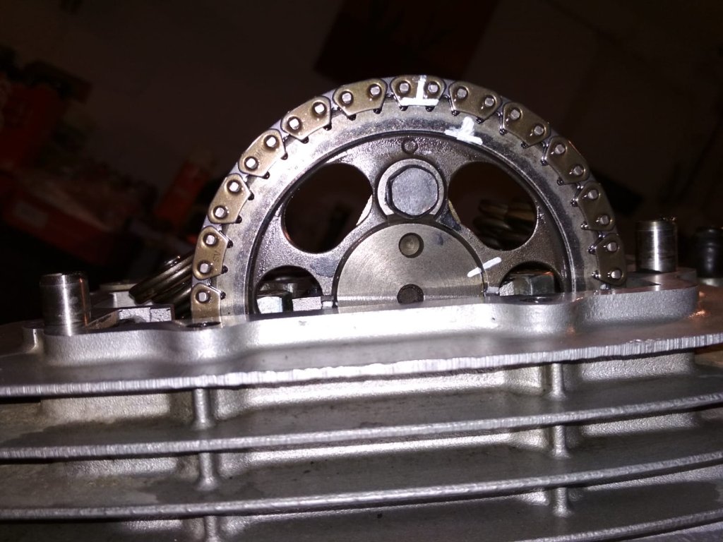

Kurz mal ein paar Bilder, damit ihr seht was los ist...
Entweder ist die NW 1/2 Zahn zu früh...
oder 1/2 Zahn zu spät...
Mit Langlöchern dachte ich, das man die NW wieder gerade bekommt wenn die KW auf Zünd-OT ist...
Damit fuhr sie aber auch nicht so schön wie vorher.
Hab sie dann jetzt auf 1/2 Zahn früh stehen und damit läuft sie schon recht gut, lediglich etwas Endgeschwindigkeit fehlt.
Hab aber den Eindruck, das sie schnell heiß wird. Auch der Endtopf wird schnell recht heiß.
Könnte sein, das der Auslass nun zu früh geöffnet wird.
