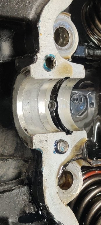

bei der demontage ist leider eine NW Lagerschraube im Zylinderkopf abgerissen. Zum Glück mit Durchgangsbohrung.
Kann mir die jemand ausbohren?
Danke
Gruß Markus

Kann ich machen.
Übrigens sind Deine Ventilfeder scheinbar falschrum montiert.

Hallo Hans habe dir eine Nachricht geschickt, ist die nicht angekommen?
Ventilfeder ja komisch hatte die nicht auseinander.

War schon mal offen. Das Hylomar ist nicht original.
Hylomar mag ich für Papierdichtungen unterstützend recht gerne. Aber an der Stelle halte ich das für semioptimal.
War das dicht?

Ja Zylinderkopf war schon Mal ab, das wusste ich. Ja war dicht.

Mal nochmal kurz zu der Schraube: wenn die nicht bündig abgeschert ist, dann mach' Dir doch einen kleine Schlitz mit dem Dremel oder einer kleinen Säge hinein und dreh die Schraube einfach heraus. Wenn es ein Durchgangsloch ist, dann geht das mit wenig Kraft. Nur Mut.

Ja könnte man versuchen, ist aber geklebt.

Dann zusätzlich die Stelle erhitzen :)
