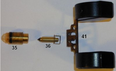

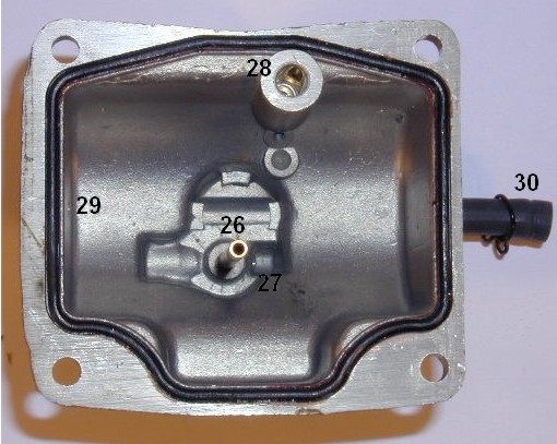

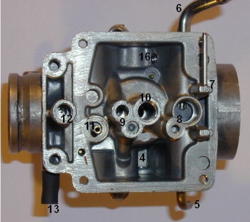

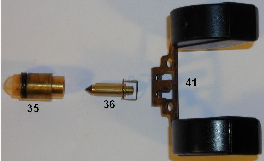

Re: Läuft nur im Standgas...
..."der Vergaser war dreckig"....also:
Folgendes auch genau angesehen???
Nr. 11, Nr.28, Nr. 35 (Sieb besonders beliebt)???
