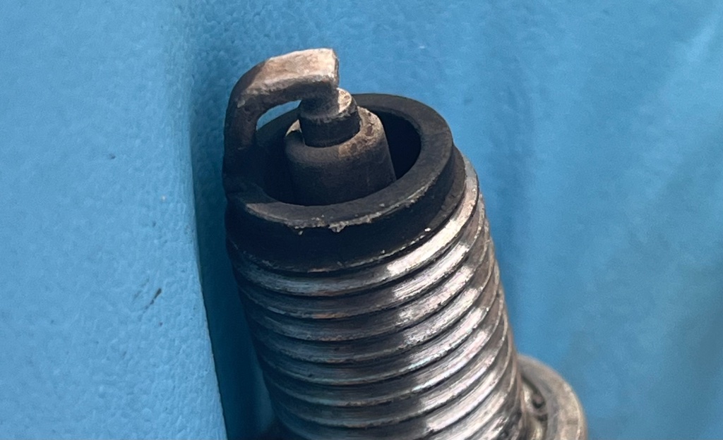

Geruckel: Kraftstofffilter am Benzinhahn und vor dem Schwimmernadelventil im Vergaser kontrollieren und den Schwimmerstand.
Was sagt die Zündkerze? Die sollte bei magerem Gemisch weiß/grau sein.

Ich muss dazu sagen, dass das Mopped diese Woche normal lief. Haben die Woche ein paar kleinere Runden gedreht, insgesamt knapp 200km ohne Mucken. Davor hatte er den Vergaser ultraschallgereinigt und alle Verschleißteile, Dichtungen etc. ersetzt und auf Einstellung laut Bucheli gebracht. Schläuche am Vergaser sind auch neu. Anspringen tut das Teil beim ersten Kick.
Das Geruckel is also neu.
Kraftstofffilter am Benzinhahn is sauber, haben eben bissl was in ein Glas laufen lassen, Sprit läuft normal. Machen gerade Pause zum Kids ins Bett bringen. Schwimmerstand wird später kontrolliert.
Zündkerze is hell, s. Foto lief aber halt eben auch nur im Stand nach dem Ölwechsel, das normale Prozedere. Wenn ich mich recht erinnere, soll man bissl fahren, um ne zuverlässige Diagnose über Zündkerze stellen zu können oder verwechsel ich da was?
Was wäre der Ansatz bei zu magerem Gemisch? Und wo soll das plötzlich herkommen? Vorher lief sie ja normal…
Könnte Falschluft auch der Auslöser sein? Ließe sich ggf einfacher kontrollieren, bevor wir uns wieder die Finger brechen, um den Vergaser auszubauen….
