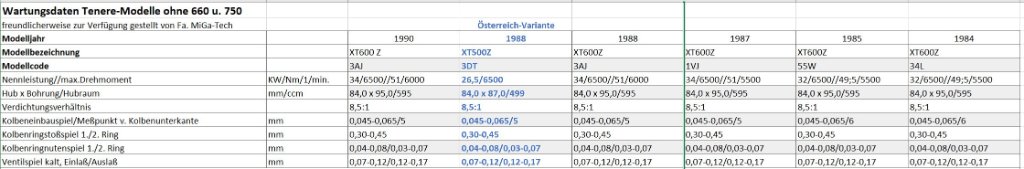

Beim Blick in meine Wartungsdatentabelle (Basis: MiGa-Tech) sehe ich, dass die 500er Modelle den gleichen Hub wie die 600er haben: 84,0. Also sollten alle auch die gleiche Steuerkette haben. Hätte ich auch gleich mal reinschauen können.

Das meinte ich ja eigentlich. Nachdem die Kette lt. CMSNL auch für 1VJ passt und Kedo nur eine für alle XT600 hat, sollte es passen.
