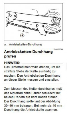

Bilder sagen alles
- Beiträge: 5199
Re: Kettendurchhang 3TB
Das Bild ist Kettenspiel
Das ist Durchhang:
https://data.motor-talk.de/data/galleri ... 606480.jpg
Bei mir im Bucheli steht drin "Kettendurchhang 30 - 40mm gilt für sämtliche Typen"
Hört bei 3aj auf , 88/89.
Das wären 60 - 80mm Kettenspiel
Das ist Durchhang:

Warum wird das dann immer als "Durchhang" bezeichnet, obwohl "Spiel" gemeint ist !?!
Je nach Lage des Moppeds ist der Durchhang auch zur Sitzbank gerichtet. Alles relativ.
