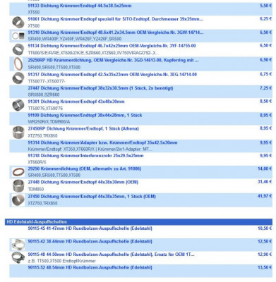

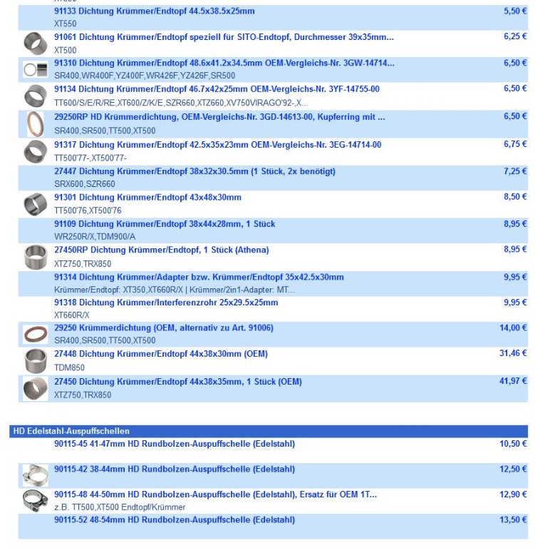

Es gibt auch Edelstahlkrümmer mit originalem Abmaß, da passt die originale Dichtung.
Ich hab neulich mal ein paar Messungen gemacht; kannst Du den Außendurchmesser vom Krümmeranschluss und den Innendurchmesser vom Endtopfanschluss hier reinstellen? Dann schau ich mal ... SR500 hat auch so eine Dichtung mit etwas anderen Dimensionen.
Schelle hab ich auch eine fliegende, klappt mindestens genauso gut.
PS: bei Kedo findest Du alles was Du brauchst, samt Abmessungen
