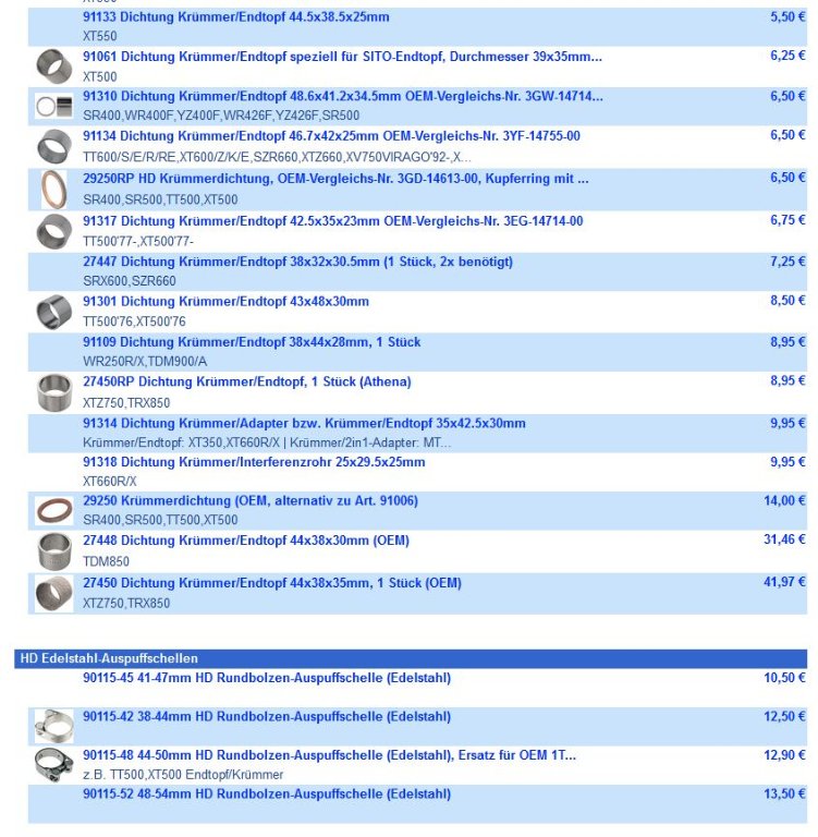

Kann das sein, dass Du einen Edelstahl-Krümmer hast?
Der wird nämlich ohne Dichtung montiert, weil er im Aussendurchmesser dicker ist - ausser, er stammt aus der TT 600.
Ansonsten genügt es, die Dichtung ganz leicht am fest montierten Krümmer überstehen zu lassen und dann den Endtopf aufzudrücken. Wie dick ist denn Deine Dichtung? Miss mal den Aussendurchmesser an einer nicht verquetschten Stelle.
Die fehlende Schelle kannst Du mit einer Schelle aus dem Baumarkt ersetzen, irgendeine "Rohrschelle" in der Gas-Wasser-Abteilung, am besten auch in VA. Natürlich dann ohne Gummis montieren. Wenn Du die nicht findest, melde Dich nochmal.
Beiträge: 5364
Re: Krümmer zu Auspuff
Es gibt auch Edelstahlkrümmer mit originalem Abmaß, da passt die originale Dichtung.
Ich hab neulich mal ein paar Messungen gemacht; kannst Du den Außendurchmesser vom Krümmeranschluss und den Innendurchmesser vom Endtopfanschluss hier reinstellen? Dann schau ich mal ... SR500 hat auch so eine Dichtung mit etwas anderen Dimensionen.
Schelle hab ich auch eine fliegende, klappt mindestens genauso gut.
PS: bei Kedo findest Du alles was Du brauchst, samt Abmessungen
