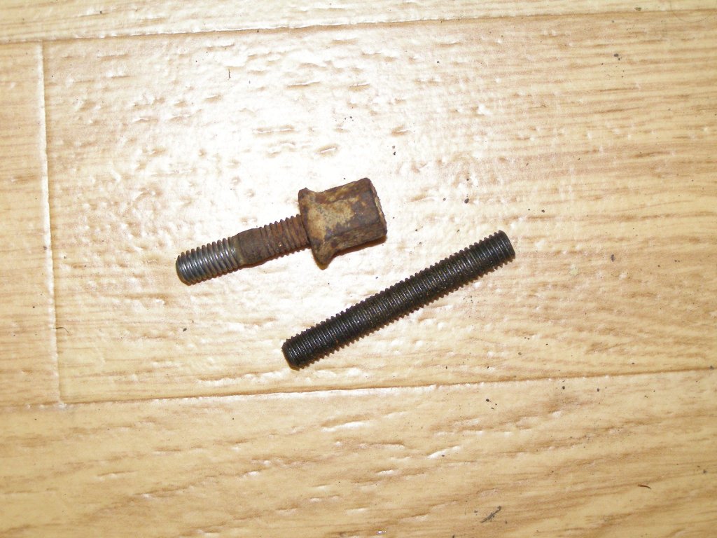

Als Ersatzbolzen kannst Du einen gewindestift mit 40 oder 45mm nehmen. Der hat einen Innensechskant. *

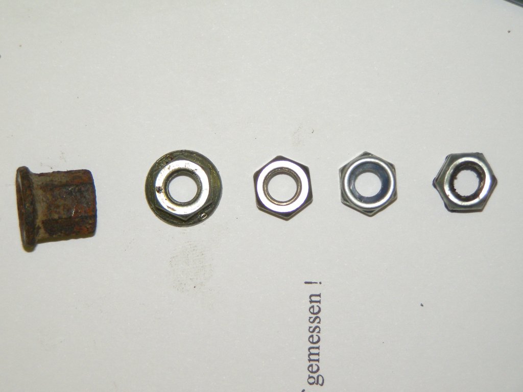

Zur Montage Kupferpaste nehmen, das verhindert oder verzögert zumindest das erneute festgammeln. Und als Muttern kannst Du selbstsichernde "Quetschmuttern" nehmen (im Bild ganz rechts) die sind hitzebeständig (im gegensatz zu denen mit dem Kunststoff innen drin). *
