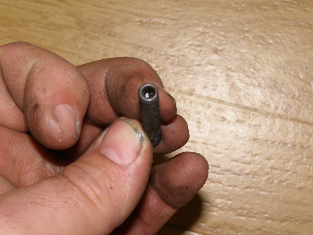

Ich kann die Methode mit Erwärmung durch den Gasbrenner auch empfehlen. Einen Gasbrenner gibt es im Baumarkt zum Teil mit Dose für um die 15 Euro. Das Teil ist auch hilfreich, um andere festsitzende Schrauben auszudrehen oder um beispielsweise einen Lagersitz zu erwärmen oder Dichtscheiben aus Alu oder Kupfer wieder weich zu maschen. *
Als Ersatzbolzen kannst Du einen gewindestift mit 40 oder 45mm nehmen. Der hat einen Innensechskant. *
Zur Montage Kupferpaste nehmen, das verhindert oder verzögert zumindest das erneute festgammeln. Und als Muttern kannst Du selbstsichernde "Quetschmuttern" nehmen (im Bild ganz rechts) die sind hitzebeständig (im gegensatz zu denen mit dem Kunststoff innen drin). *
