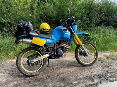

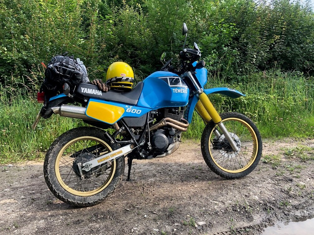

Ich mag den Sebring Enduro 2 in Gold. Vorsicht beim Gebrauchtkauf, der Einsatz muss drinnen sein ud den dann am besten punktuell verschweissen (3 Punkte reichen). Und bei der Modellwahl aufpassen, da gabs verschiedenen Ausführungen, aber in der ABE stehen alle mit drinnen. So passierts, dass die Verkäufer den an einer DR 650 oder Honda abbauen und - weils in den Papieren steht - auch für die XT 600 anbieten. Das passt dann aber nicht. Preise waren mal so um die 80 - 140 Euro. Meiner hält schon sehr lange und schaut gut aus - siehe unten.

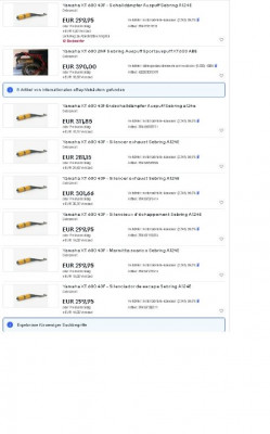

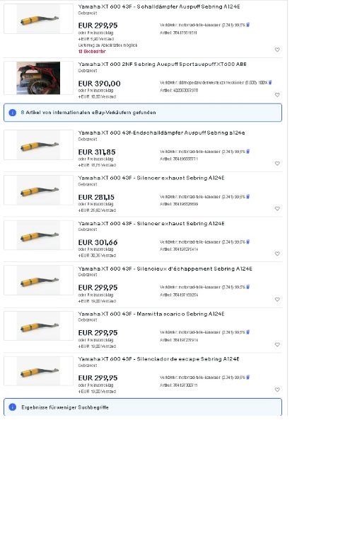

Nachtrag: gerade bei Ebay geschaut - billig is anders. Aber weiter unten kommt einer für 250, dass geht wie ich finde.
Suchbegriff: "XT 600 Sebring", Filter "gebraucht", date 20210818
