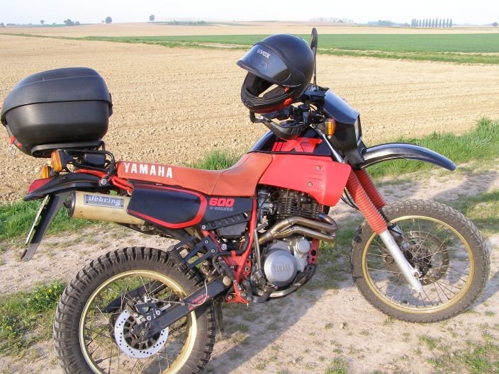

Ich mag den Sebring Enduro 2 in Gold. Vorsicht beim Gebrauchtkauf, der Einsatz muss drinnen sein ud den dann am besten punktuell verschweissen (3 Punkte reichen). Und bei der Modellwahl aufpassen, da gabs verschiedenen Ausführungen, aber in der ABE stehen alle mit drinnen. So passierts, dass die Verkäufer den an einer DR 650 oder Honda abbauen und - weils in den Papieren steht - auch für die XT 600 anbieten. Das passt dann aber nicht. Preise waren mal so um die 80 - 140 Euro. Meiner hält schon sehr lange und schaut gut aus - siehe unten.
Den Marving Alu kann ich nicht empfehlen, der war (also bei mir) mies verarbeitet, aber gebraucht. Ansonsten gabs noch einen Test alter Anlagen im alten Werkstattbereich

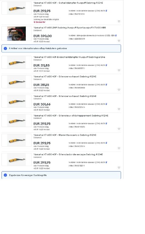

Nachtrag: gerade bei Ebay geschaut - billig is anders. Aber weiter unten kommt einer für 250, dass geht wie ich finde.
Suchbegriff: "XT 600 Sebring", Filter "gebraucht", date 20210818

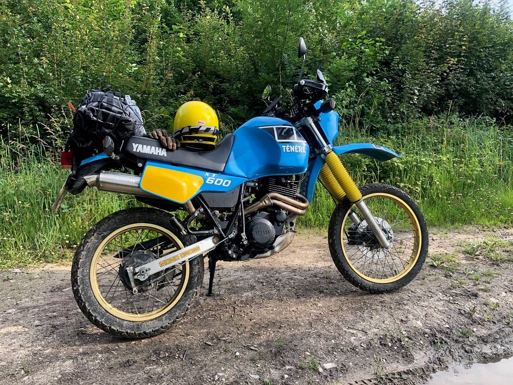

Re: XT 600 2kf Auspuff
Hallo Maybach,
von dem Arrow gibt es anscheinend unterschiedliche Versionen (mit / ohne ABE; lang / kurz; dick / dünn).
Ich habe diesen: https://www.ebay.de/itm/154501333363?ep ... SwzT1g1YfS
Der macht sich schon bemerkbar, ist aber mE noch erträglich.
Leistungsmäßig ist er aber definitiv unter dem originalen der 34L einzuordnen. Das merkt man deutlich.
Leider sind die originalen Endtöpfe nichtmehr gut in ordentlichem Zustand verfügbar.
Als Alternative kann ich den Arrow daher empfehlen.
Auch optisch macht er was daher! Gruß aus Köln
Nico
