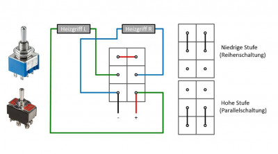

Da ich noch Heizgriffe ohne Schalter hatte und sie nicht nur auf höchster Stufe betreiben wollte, hab ich mir überlegt, wie ich sie 2 stufig anschließe. Genutzt wird eine einfache Schaltung mit einem 6 poligen Schalter, wie sie auch bei allen günstigen 2 stufigen Heizgriffsets verwendet wird. Es wird einfach das Prinzip der Parallel- und Reihenschaltung ausgenutzt.
Klar kann man sich fertige Sets kaufen, aber so kann auch ein defekter Schalter mal ersetzt werden und alle die sich sowas bauen wollen, müssen nicht erst alle möglichen Belegungen auf dem Papier ausprobieren
Sven
Farben der beiden Bilder stimmen nicht überein ;)

Re: Schaltplan Heizgriffe 2-stufig
Sehr klass - danke!

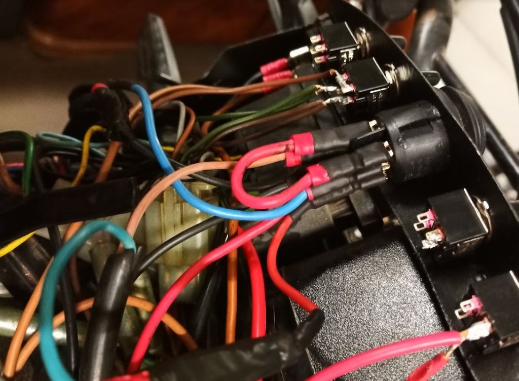

Eine Frage eines bekennenden Elektro-Legasthenikers: Ist eine Lötstelle nicht bruchgefährdeter (durch Vibrationen o. ä.) als eine Steckerverbindung? Und gleich noch eine: Wor bringst Du denn das Kast'l unter?
Ja, ist sie.
Die Schalter waren halt da ;)
An meiner XTZ 850 halten Lötstellen auch schon seit einigen tausend km. Die Lötstellen sind auch nur an nicht unbedingt nötigen Teilen, wie Warnblinker und Steckdose :lol:

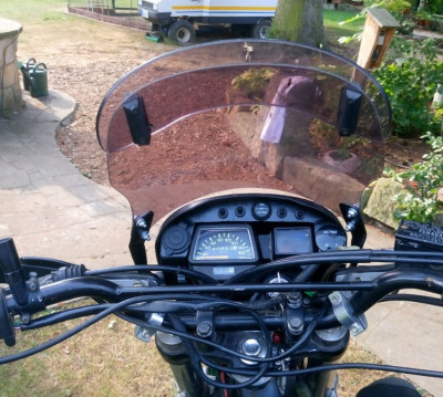

Das ist kein Kast'l, das ist ne Blende, die ich oberhalb vom Tacho eingebaut hab(dazu die Frontmaske etwas nach vorne gesetzt)
