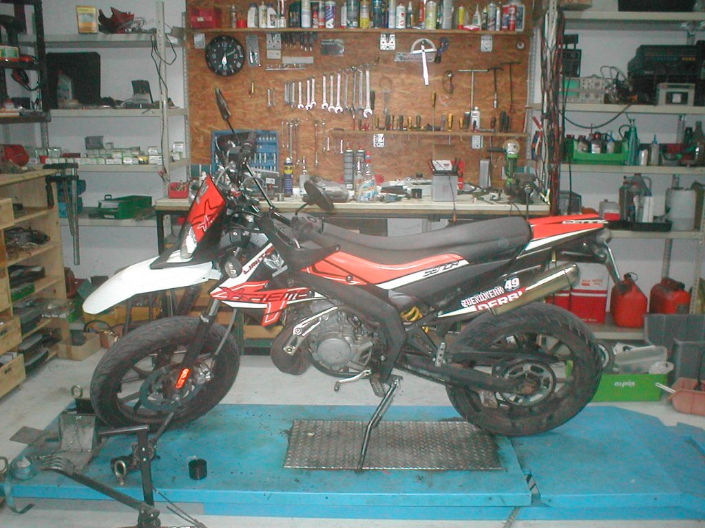

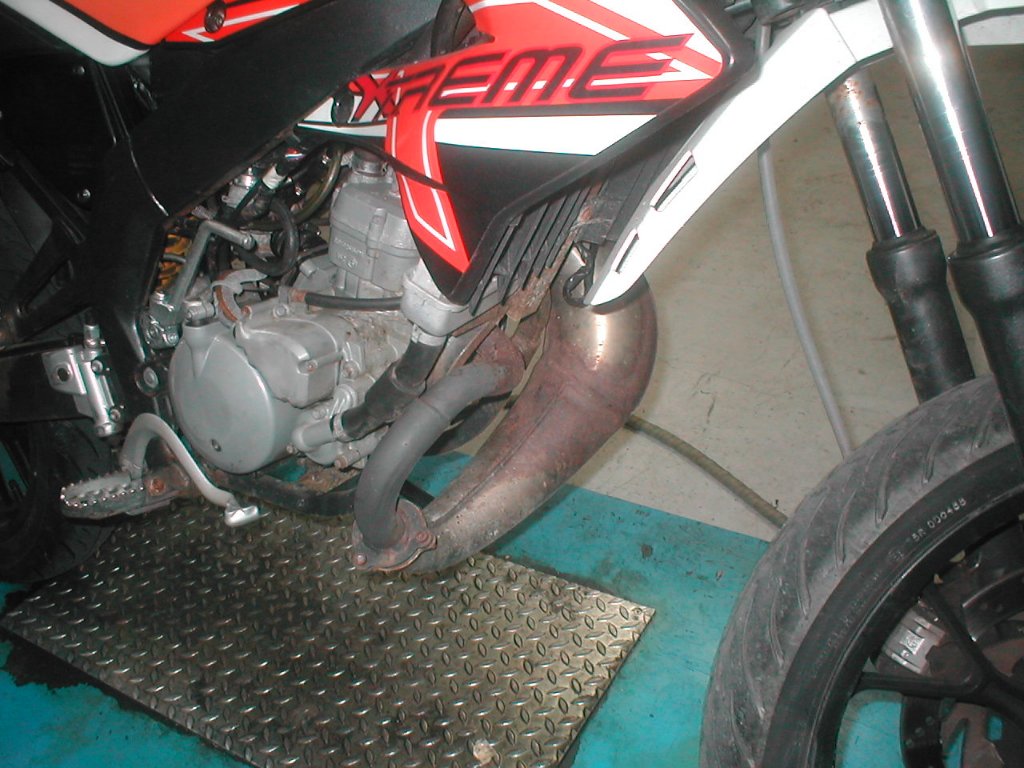

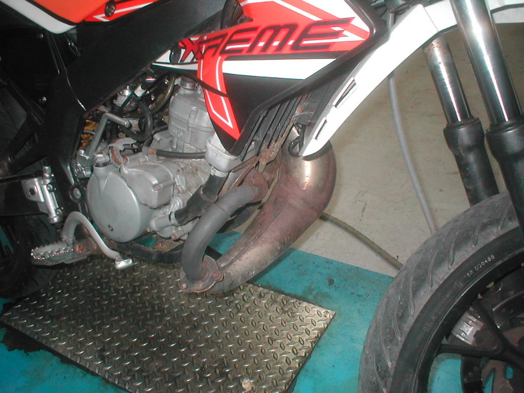

Zur Derbi:
Sie hat nen schraubbaren Krümmer, die Schrauben gehen nicht auf, da war aber schon mal jemand bei.
Die gehen ein Stück und beißen sich dann fest.
Welche Schrauben muss ich abreißen, um zu kucken, ob die Drossel drin ist? Am Zylinder, oder unten? :mrgreen:
Wenn ich 16 wäre, würde sie mir glaub ich gefallen. Bin ich aber nicht :shock:

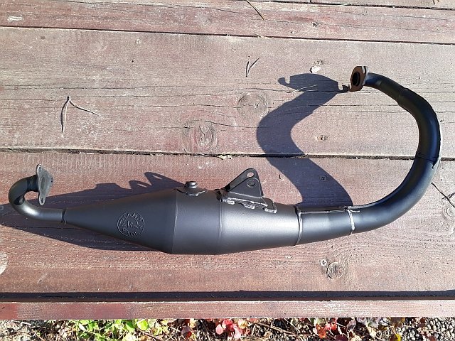

Wenn der wie hier geschraubt ist, ist die Drossel schon da bei dem Flansch drin ... Da kommt dann einfach ein Blendenblech rein normalerweise... Kann man auch eines kaufen...
Zum Beispiel hier:
https://www.gearparts24.de/kruemmerdros ... gJWbvD_BwE
Die Schrauben musst halt rauskriegen :lol: :lol: :lol: Generell ganz schön rostig die Möhre...

Hab bei Racing Planet die Vergaserdrossen, Krümmerdrossel gefunden.
https://www.racing-planet.de/drosselung ... a633576006
https://www.racing-planet.de/drossel-au ... 096-1.html
Das werden wir mal probieren.
Beiträge: 5438
Re: Piaggio Derby Drossel Frage
Die Teile wurden heute eingebaut, das Mopped läuft jetzt 33.
Also 72er HD, Vergaserblende und Drosselblech im Krümmerflansch.
Und nu :?:
Kann das vieleicht sein, dass das mit beiden Drosseln 25 ist?

Normalerweise nicht, weils in Ö zum Bsp die Regel mit den 25 kmh gar net gibt (is ja a kompletta Schwachsinn sorry) ;)
Mmh... Was hastn für a Endübersetzung ? Original müsste 11:53 sein :)
Sonst würd ichs mal ohne die Vergaserblende probieren... Passt am Vergaser sonst alles ? Sprich läuft die halbwegs rund, Vergaser sauber ?
Kann nämlich sonst auch sein dass die Nachbaudrossel (die du gekauft hast) im Auspuff ohne die Vergaserblende gedacht is.
Nimm die Vergaserblende mal raus.
Wenns dann noch immer zu langsam is: würde ich die Krümmerdrossel bisschen aufbohren schrittweise, bis sie halt 45 rennt.

Vergaserdrossel raus!
Da reicht der Halbmond im Krümmer.
Evtl eine Boost-Bottle im Ansaugweg.

Ja ne, aber 33kmh ist für ein 45er Mopped nicht akzeptabel. Minus Tachoabzug, rechne mal mit 30.
Die Bohrung in der Krümmerdrossel ist nur ca 8mm !! Das sind doch eher Mofadiemensionen?
Also sie läuft sehr schön, guter definierter Leerlauf, dreht schön hoch, springt per Hand aufs 1. Mal an. Aber mehr als 33 ist nicht drin, überhaupt keine Kraft.
