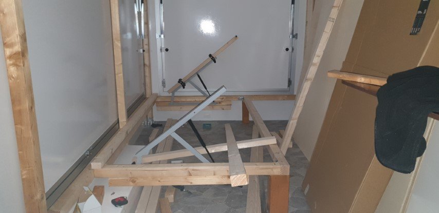

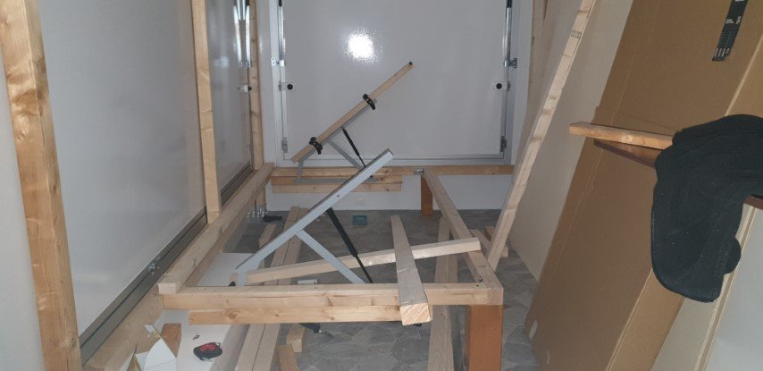

Nach einiger Schmerzpause ging es heute endlich mal weiter. Das Bett kam wieder raus, nun ist da ein Springaufbeschlag am Werkeln.
An die Rückwand neber das Bett kommt dann die Toi.
Hoffe, ich bekomme morgen nochmal tatkräftige Unterstützung für die Oberschränke und den Rest vom Bett. Mein Rücken hasst mich schon wieder seit heute Nachmittag
