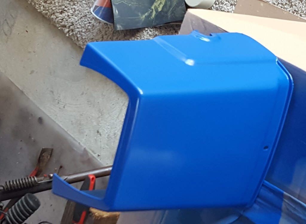

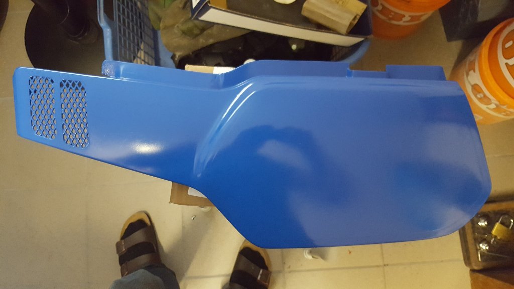

hier das Heck..
Aufbau der Schichten...
Kunststoffhaftvermittler
Füller
Farblack
2k-Klarlack glänzend

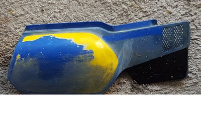

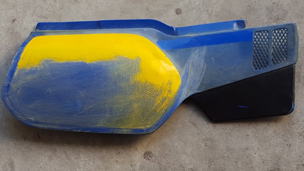

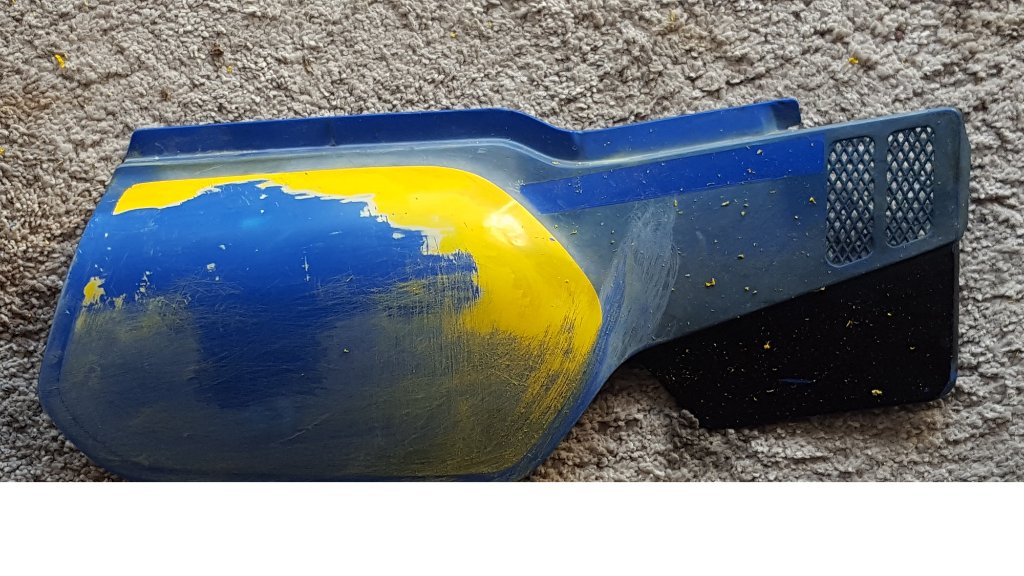

Meine Fehler sollten nicht eure werden...
Habe heute versucht die gelben Kleber von denn Seitendeckel abzunehmen... Ging nicht, nichtmal mit Fön oder Aceton... Die dümmste Idee (also meine) ist es abschleifen zu wollen (siehe Bild). BEsser ist es mit einer Klinge zu versuchen
DAs eine Bild zeigt den "Erfolg" mit schleifen... :(
Das andere den Rettungsversuch mit der Klinge
Das andere zeigt einen Zwischenstand
Nur Schleifen ist doof

Zwischenstand
Zwischenstand
Rettungsversuch mit Klinge
