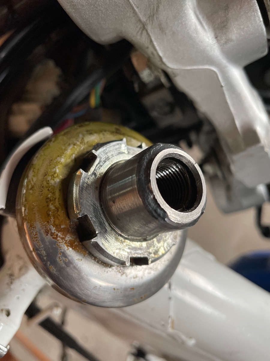

Ja die Schraube an der unteren Brücke war’s. Danke!
Jetzt komm ich aber bei der Mutter oder wie man es sonst nennt nicht weiter. Brauche ich da Spezialwerkzeug?

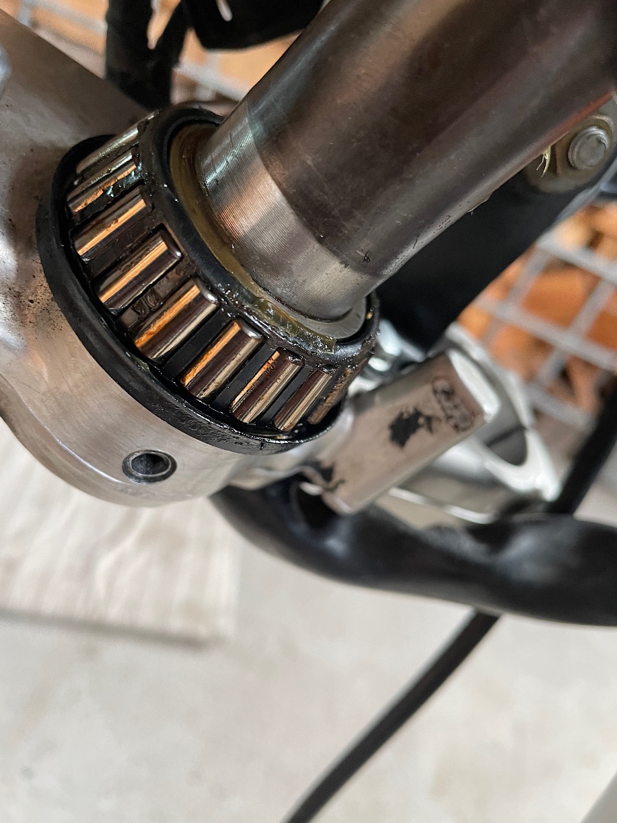

Ich hab’s. Sieht denke ich noch ok aus. Werde mal ordentlich Fett ranschmieren.

2KFan hat geschrieben:
Fr 12. Jul 2024, 15:49
„Hakenschlüssel“

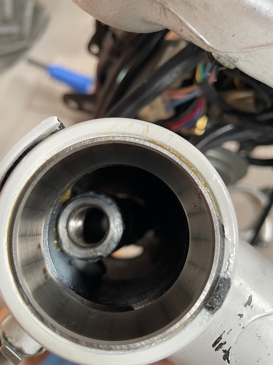

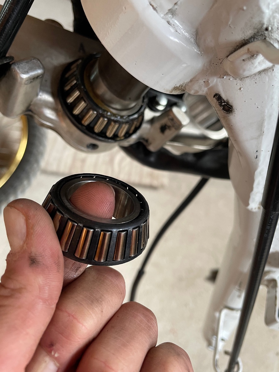

Rattermarken. Zeit zum Wechseln.
Beiträge: 857
Re: 2KF Lenkung schmieren
sehe ich auch so
Beiträge: 2021
Ist das die Lagerschale oben mit den Schadstellen? Wie sieht die untere Lagerschale aus?
Beiträge: 1190
Untere sieht ähnlich aus. Werde demnächst beide Lenkopflager von beiden XTs machen. Die von der die Bilder sind steht ja jetzt eh erstmal noch solange der Motor gemacht wird .
