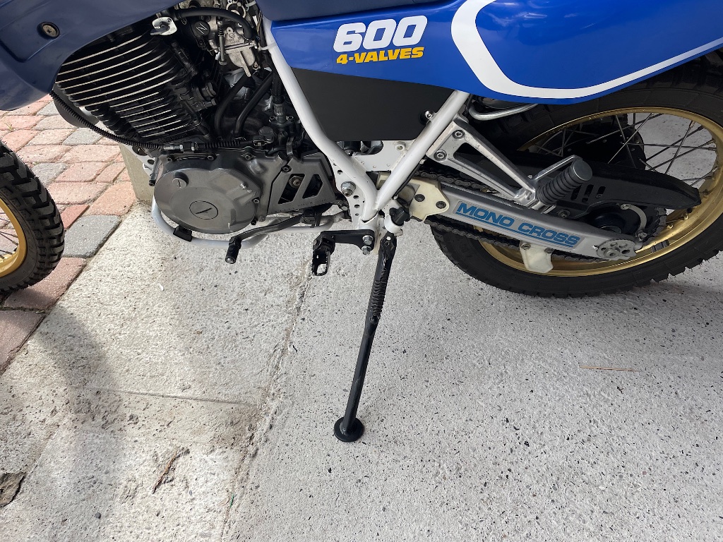

So da issa, vom Kumpel schweißen lassen.
Die 2 blauen Elisen :lol:
Passt ganz gut denke ich. Aber grätscht ganz schön seitlich raus. Liegt wohl echt an der Lasche die verbogen ist. Für mich passt es so. Fuß ist auch ein bisschen breiter, für einen sicheren Stand.

Heute ist mir aufgefallen, dass der modifizierte neue Ständer nicht sonderlich stramm sitzt wenn er nach oben geklappt ist. Wirklich ziemlich labberig…
Kann das daran liegen das er nun schwerer ist als der originale?
Könnte eine neue Feder Abhilfe schaffen?
Re: Die Seitenständerfrage
Wurde der Punkt am Ständer wo die Feder eingehängt ist iwie verlegt? Wenn der näher am Drehpunkt ist dannist die Feder evtl nicht genug gespannt ?

Nein das ist original geblieben. Veränderungen: 4 cm länger und stabilerer, breiterer Fuß.
Kann aber sein , dass die Feder etwas ausgeleiert ist durch das ständige an und abbauen. Vom Vorbesitzer war damals ja auch ein anderer Ständer montiert.
Weiß nicht ob das sein kann? Auf jedenfall wird er beim einklappen recht lustlos nach oben gezogen und fällt zwar dann dort nicht runter aber hält auch nicht stramm, wie bei meiner anderen XT.
4 cm länger und eine Platte am Ende machen den Ständer schwerer ... am Drehpunkt ist er aber leichtgängig und geschmiert?

Ja das ist er. Ohne Feder ist er leichtgängig und dreht ohne Probleme hoch und runter.
Wie rum eingehängt ist ja egal oder? (Siehe Bild oben)
Glaube der Haken war vorher anders herum…
Bei KEDO gibts die beiden originalen Federn. Könnte ich versuchen. Sind aber auch nicht günstig. Was meint ihr?
