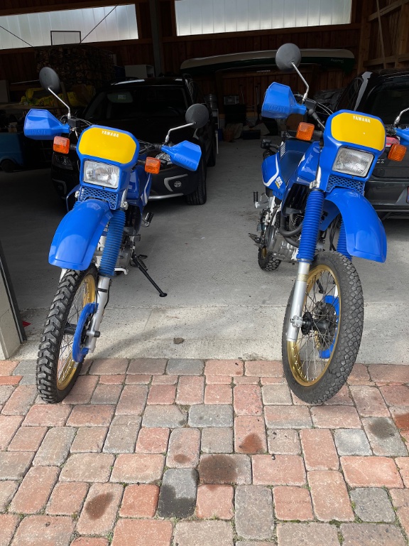

So da issa, vom Kumpel schweißen lassen.
Die 2 blauen Elisen
Passt ganz gut denke ich. Aber grätscht ganz schön seitlich raus. Liegt wohl echt an der Lasche die verbogen ist. Für mich passt es so. Fuß ist auch ein bisschen breiter, für einen sicheren Stand.

Wie rum eingehängt ist ja egal oder? (Siehe Bild oben)
Glaube der Haken war vorher anders herum…
