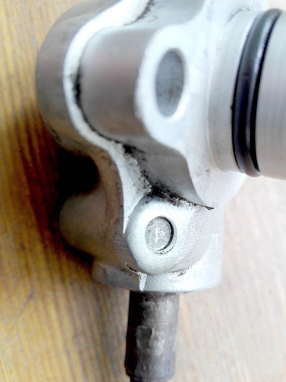

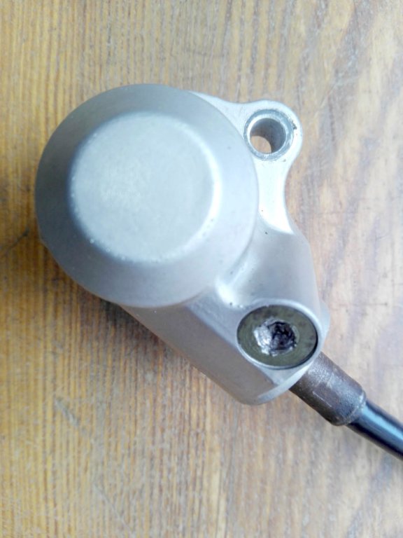

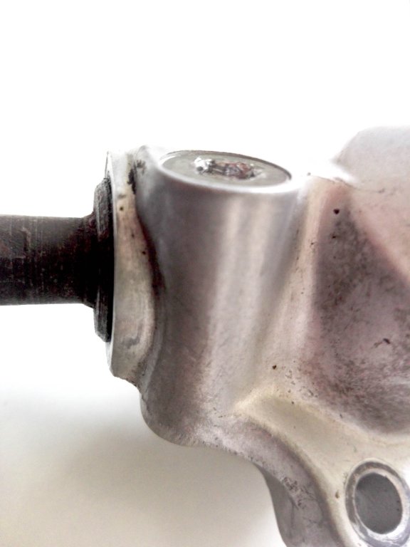

Moin, wollte gestern meine Drehzahlmesserwelle erneuern (DJ02, 2000), da die alte gebrochen war. Die Kreuzschlitzschraube am DZM-Antrieb ist aber komplett vermurkst. Keine Chance die Schraube zu drehen. Habe schon versucht einen Torx-Bit in den "Krater" zu hämmern, um die Schraube dann zu lösen - aber auch der Torx hat durchgedreht. Die Senkkopfschraube schließt auch so dich mit dem Antrieb, das da kaum WD40 eindringen kann... Schraubenkopf ausbohren hilft auch nicht, komme ja nicht ans Gewinde der Schraube, um sie zu lösen, oder sehe ich da was falsch?
Hat jemand ähnliche Erfahrungen gemacht und könnte mir einen Tipp geben? Tausend Dank für Eure Hilfe.

Frederik: Der Antrieb ist schon draußen. Die Inbus zum Motorgehäuse ist in Ordnung. Ich muss die Schraube lösen, die die Welle fixiert, die ist vermurkst. Hab drei Bilder angehängt...

Opfer-Vielzahn, Akkuschrauber im Linkslauf 'auf Block drehen lassen' und dann mit der Hand am Bohrfutter drehen - das hat in meinem Fall das Problem gelöst.
Am anderen Ende hing aber in meinem Fall noch das ganze Mopped. In deinem Fall Schraubstock mit Alu oder Kupferblech zur Schonung des Antriebs empfohlen.

Mit 2mm durchbohren, dann könnte sich Spannung abbauen.
Dann gibts noch Schraubenausdreher.
