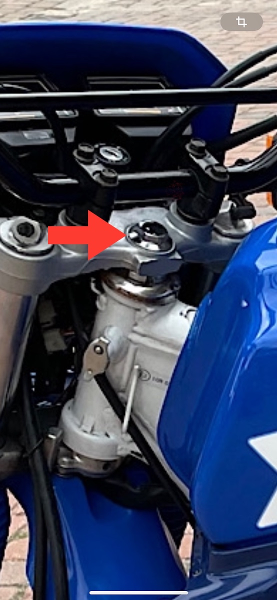

Wenn ich mich richtig erinnere, ist die Lampenmaske mit der Gabelbrücke über einen Bügel verbunden. Es kann sein, dass der Bügel an unterer und oberer Gabelbrücke befestigt ist. Falls dem so ist, muss das natürlich ab. Ich selber habe keine Lampenmaske mehr. Deswegen weiß ich das nicht.
Ansonsten:
1) Die verchromte Schraube, wo der Pfeil drauf zeigt, lösen.
2) Die Schrauben lösen, welche die obere Gabelbrücke an den Standrohren halten.
2) Obere Gabelbrücke nach oben abziehen. Das könnte fummelig werden. Die obere Gabelbrücke sitzt auf den Standrohren recht stramm. Es könnte helfen auch die untere Gabelbrücke zu lösen, damit man die Standrohre drehen kann, um die Haftreibung zu überwinden.
3) Die Nutmutter lösen. Diese ist das das einzige, das die Gabel noch am Rahmen hält.
4) Wenn die Gabel dann ein paar Zentimeter nach unten gewandert ist (Maschine muss dafür aufgebockt sein), kannst du da Fett aufs Lager spachteln.
Den Lenker kannst du dran lassen. Außer der nervt. Aber der ist nur mit der oberen Gabelbrücke verbunden.
Wenn man das wieder zusammenbaut, gibt es für die Nutmutter eine Vorgehensweise, welche im Wertstatthandbuch beschrieben wird. Mit 38 Nm anziehen, dann um eine Umdrehung lösen und dann mit 6 Nm wieder festziehen. Da ich keinen passenden Aufsatz für den Drehmomentschlüssel habe, habe ich die handfest gemacht. 6 Nm ist ja nicht viel. Wichtig ist, dass man beim aufsetzen der oberen Gabelbrücke die untere Gabelbrücke nicht hin und her bewegt, weil das die Nutmutter wieder löst. Aber die kann man gegebenenfalls mit dem Hakenschlüssel von der Seite wieder einstellen.

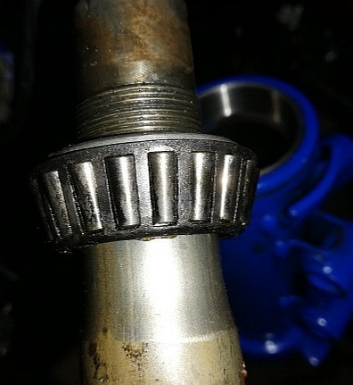

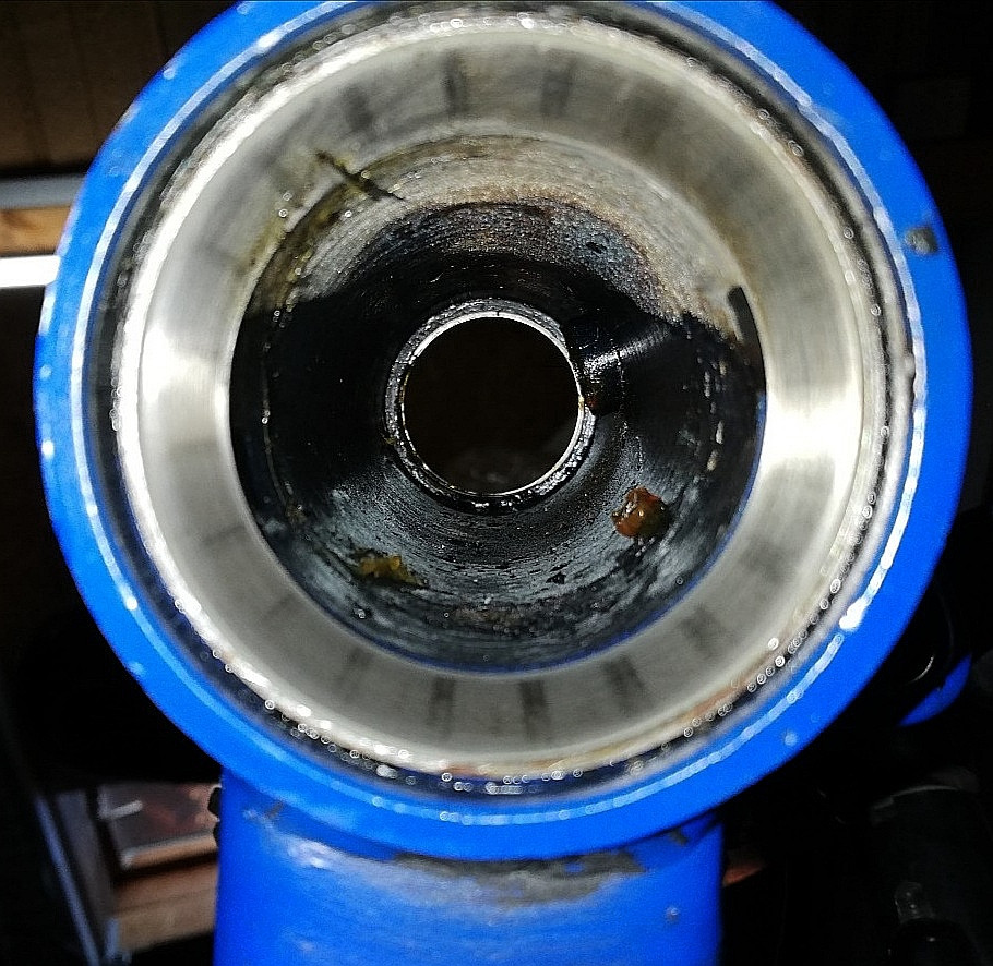

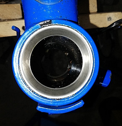

Moin. An dieser Stelle oben bin ich hängen geblieben. Von wem wurde das geprüft, und wie?2KFan hat geschrieben:... Nur zur Info das Lenkopflager ist unauffällig, wurde geprüft...
Nach meinen Erfahrungen: wenn vorne erstmal alles auseinander ist, ist ein genauer Blick auf die Lagerflächen sehr sinnvoll. Denn wenn es "knirscht", d.h. kein Fett mehr da ist, wo es gebraucht wird, reicht es manchmal nicht aus, nur nachzufetten.
Anbei ein paar Bilder vom LKL meiner Ténéré. Das obere war unauffällig, das untere nicht. Ich hab dann alles neu gemacht und denke, dass mich das Thema die nächsten Jahre nicht mehr interessieren wird.
- oberes LKL 3dt
- IMG_20240709_110519.jpg (58.38 KiB) 2960 mal betrachtet
- IMG_20240709_110553.jpg (45.7 KiB) 2960 mal betrachtet
- unteres LKL 3dt
- IMG_20240709_110626.jpg (257.13 KiB) 2960 mal betrachtet

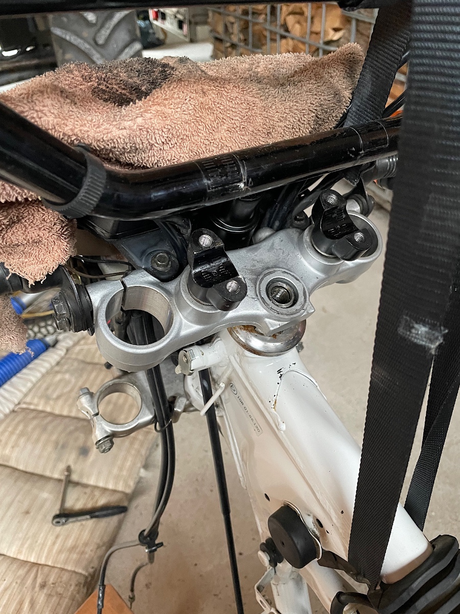

Hier auch nochmal kurz die Frage:
Wie bekomme ich final die obere Brücke runter? Sie ist leicht locker aber lässt sich nicht wie beschrieben einfach nach oben raus ziehen…
Re: 2KF Lenkung schmieren
Ist sie noch mit der unteren Brücke verbunden? (Lampenhalter)
Oder ansonsten nach unten Verbunden durch Kabel, Wellen o.ä.?
