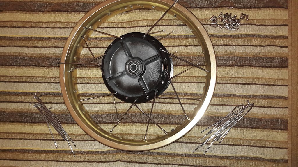

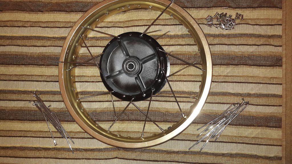

Speichen kann man auch selbst machen. Youtube hilft auch hier. Einen Zentrierständer sollte man aber schon haben.

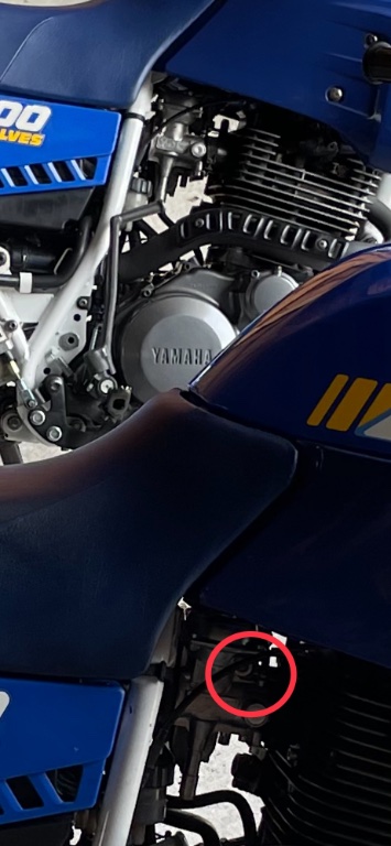

Übrigens der Vergaser sieht anders aus. Bei meiner neuen hat er unter der Membran so ein „Bullauge“. Hat meine 89er nicht. Mal sehen wenn die Daten digital abgespeichert sind dann sollten sie ja im neu beantragten Brief auftauchen. Frage mich was die sonst unter dem Feld „EZ“ eintragen, womöglich das Homologationsjahr 87?
