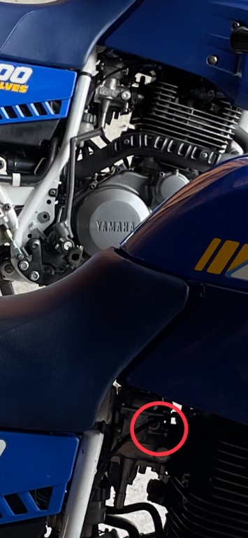

Die Bedüsung ist mit meiner anderen identisch. Also deutsche Ausführung demnach. Was dagegen spricht ist die Hecktasche und der Halteriemen auf der Sitzbank. Bei uns soll es nach meinem Kenntnisstand die 2KF ja ausschließlich mit Gepäckträger und den optisch polarisierenden Kotflügelverlängerungen (ich hab sie bei meiner alten abgeschraubt) gegeben haben.
Übrigens der Vergaser sieht anders aus. Bei meiner neuen hat er unter der Membran so ein „Bullauge“. Hat meine 89er nicht.
