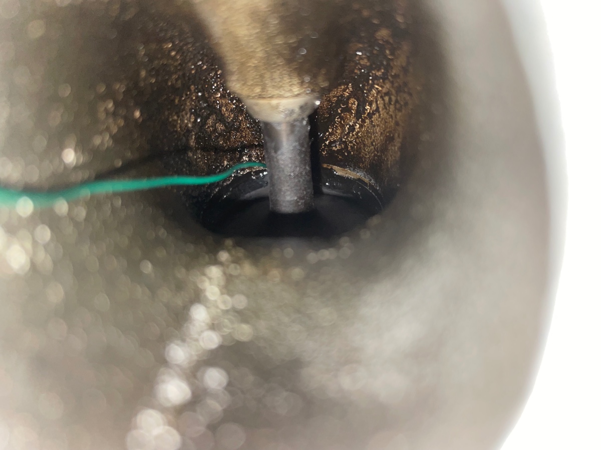

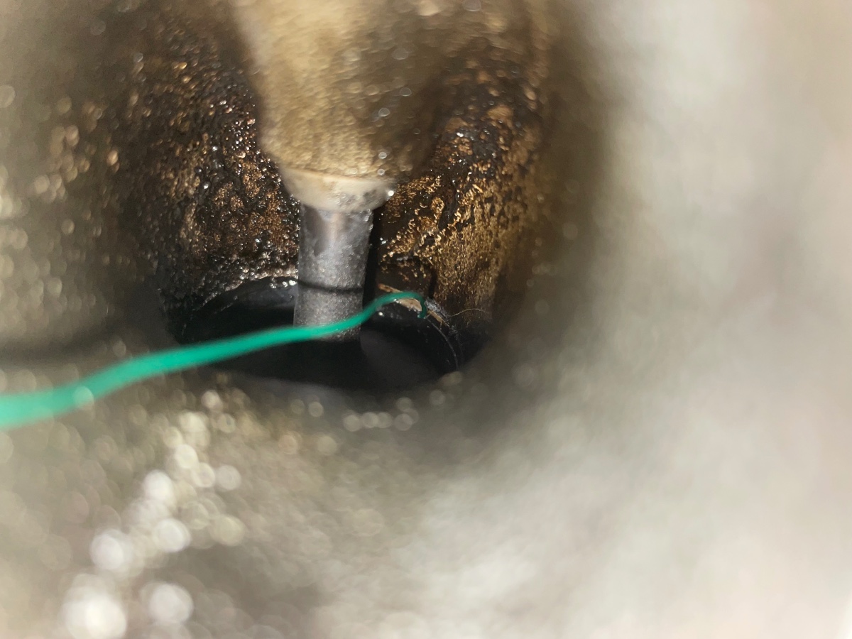

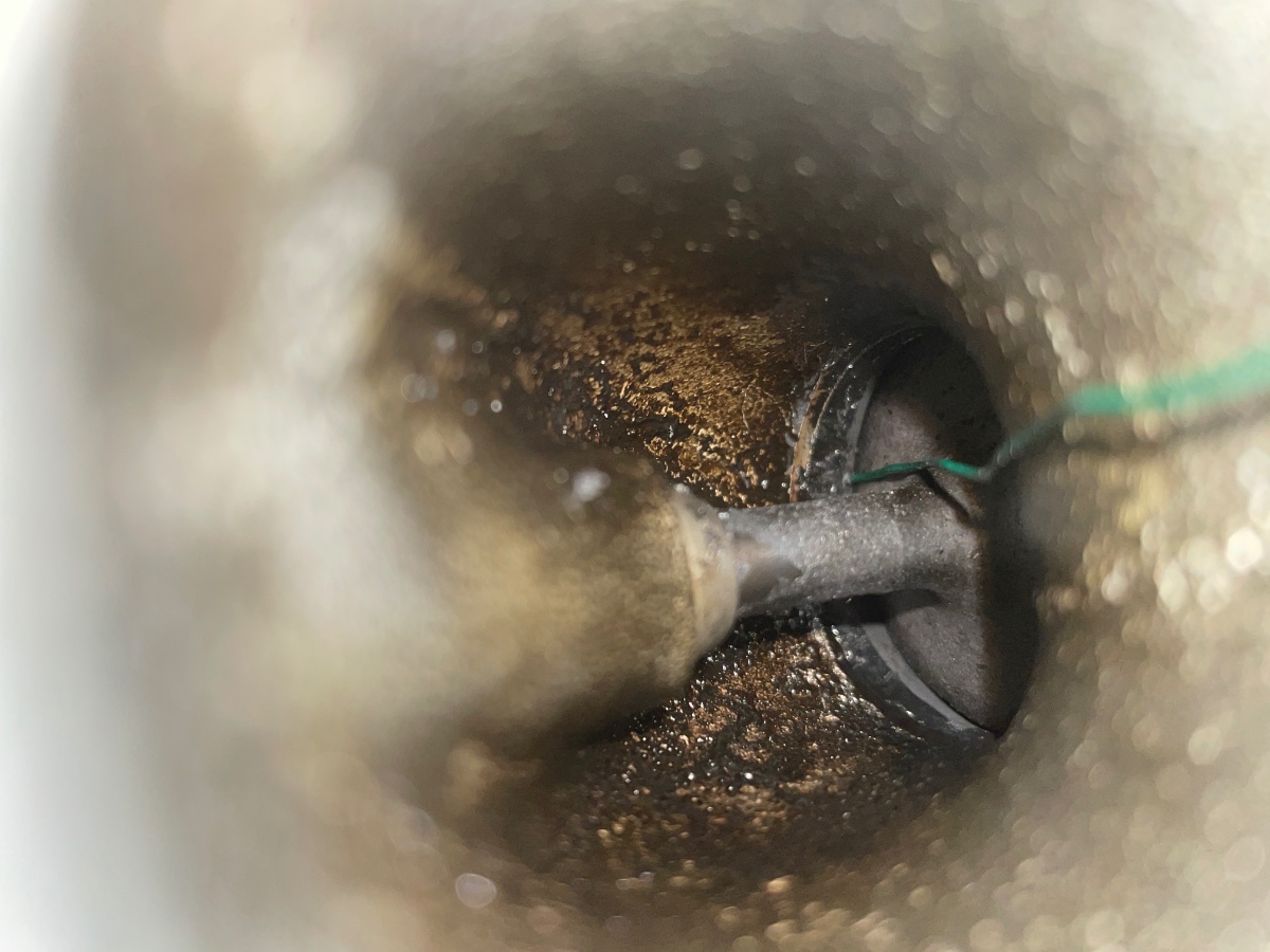

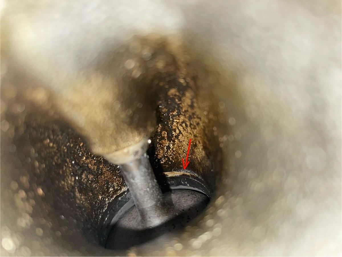

Habt ihr eine Idee wie ich das rausfinden kann? Mit den Fotos ist das schwierig weil man nur schwer rankommt. Habe die Kamera direkt an den Einlass gehalten und dann mit Blitz fotografiert.
Beiträge: 444
Re: 2te 2KF
was langes dünnes in den Schlitz stecken und fotografieren.
Wenn du es nicht reinstecken kannst ist es kein Schlitz ;)
Beiträge: 1184
Re: 2te 2KF
Auch gerade dran gedacht :D vielleicht nen Kabelbinder.
Ich berichte morgen mal

Oder Draht.
Donarit könntest auch versuchen. :mrgreen:
Beiträge: 5693
Re: 2te 2KF
Wo soll da ein Spalt sein?
Das ist eine Gussform und das sind einfach nur Bearbeitungsspuren und daran haften Ölkohlereste weniger gut.
Dass ein Einlass sauber ist und der andere nicht, ist bei dem Vergasertyp immer so. Ich bei mir auch.

Für mich sah es halt nach einem Spalt aus. Die blanke Fläche an der Pfeilspitze wäre für mich die Oberseite des Ringes gewesen. Also schlagts nicht auf Tim. Der macht nur, was wir ihm sagen.

So ich habe jetzt nochmal ein bisschen mit einem Blumendraht rumgestochert und der lies sich nirgends wo einführen… also auch keine Öffnung !?
