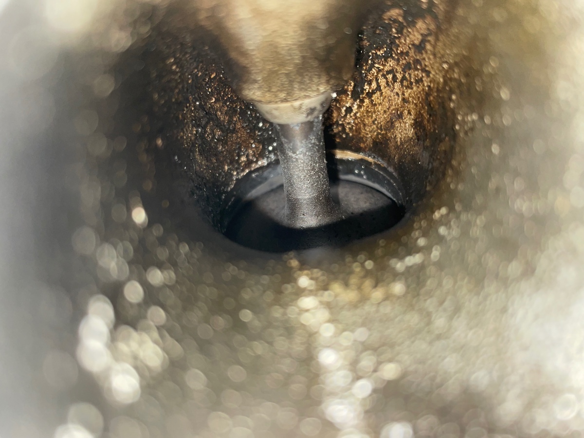

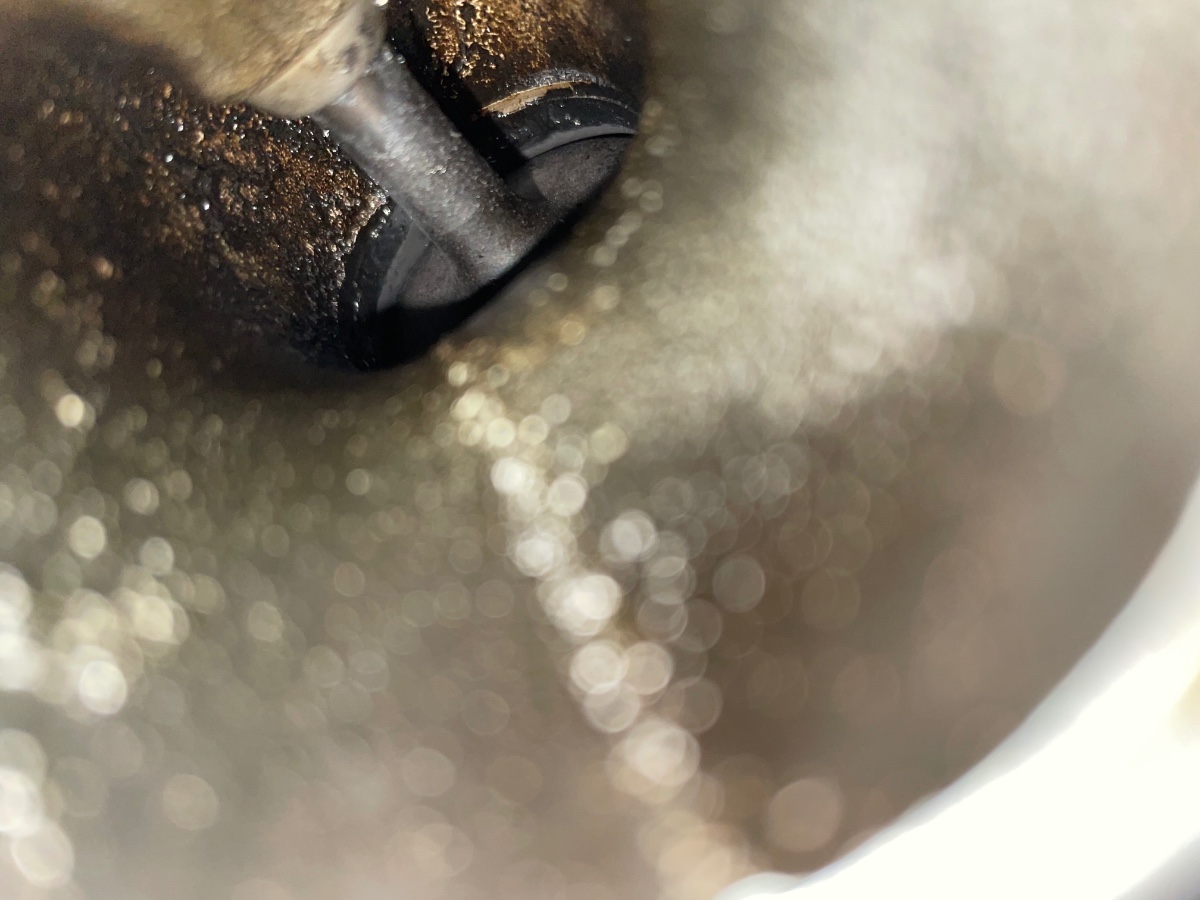

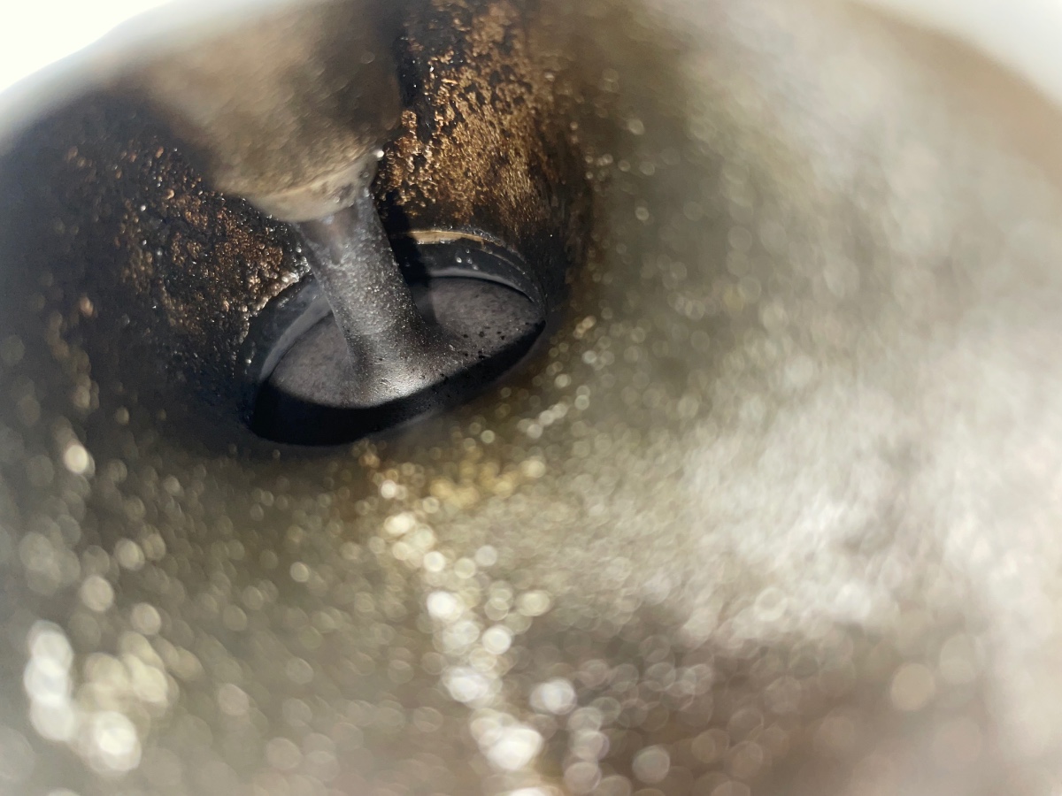

Hier mal schärfere Bilder:

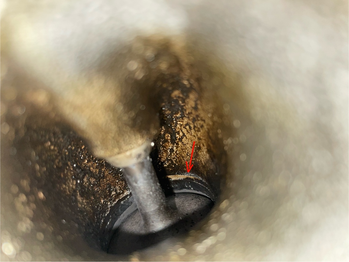

Da ? (Roter Pfeil)
Zuletzt geändert von 2KFan am Sa 9. Nov 2024, 08:57, insgesamt 3-mal geändert.
Beiträge: 2132
Re: 2te 2KF
Ich sehe da einen Spalt.
Beiträge: 1326
Re: 2te 2KF
Ok… und was bedeutet das ? Zylinderkopf kaputt?
Beiträge: 2132
Re: 2te 2KF
Ob was irreparabel ist, sieht man erst nach der Demontage. Auf jeden Fall sitzt der Sitz nicht richtig. Kann schlecht gesetzt worden sein, oder die Passungen passen nicht. Wird jedenfalls ein Fall für die Spezialisten. Und hier jetzt bitte Moritz einschalten.

Mein voriger Post ist leider weg und ich bin gleich auch unterwegs. Die Fotos sind nun super und ich sehe das inzwischen als ok an. Lediglich die Ölplaque da irritiert mich.
Würde die bei einer Kopfbearbeitung nicht entfernt. Oder ist vielleicht neu? Keine Ahnung...

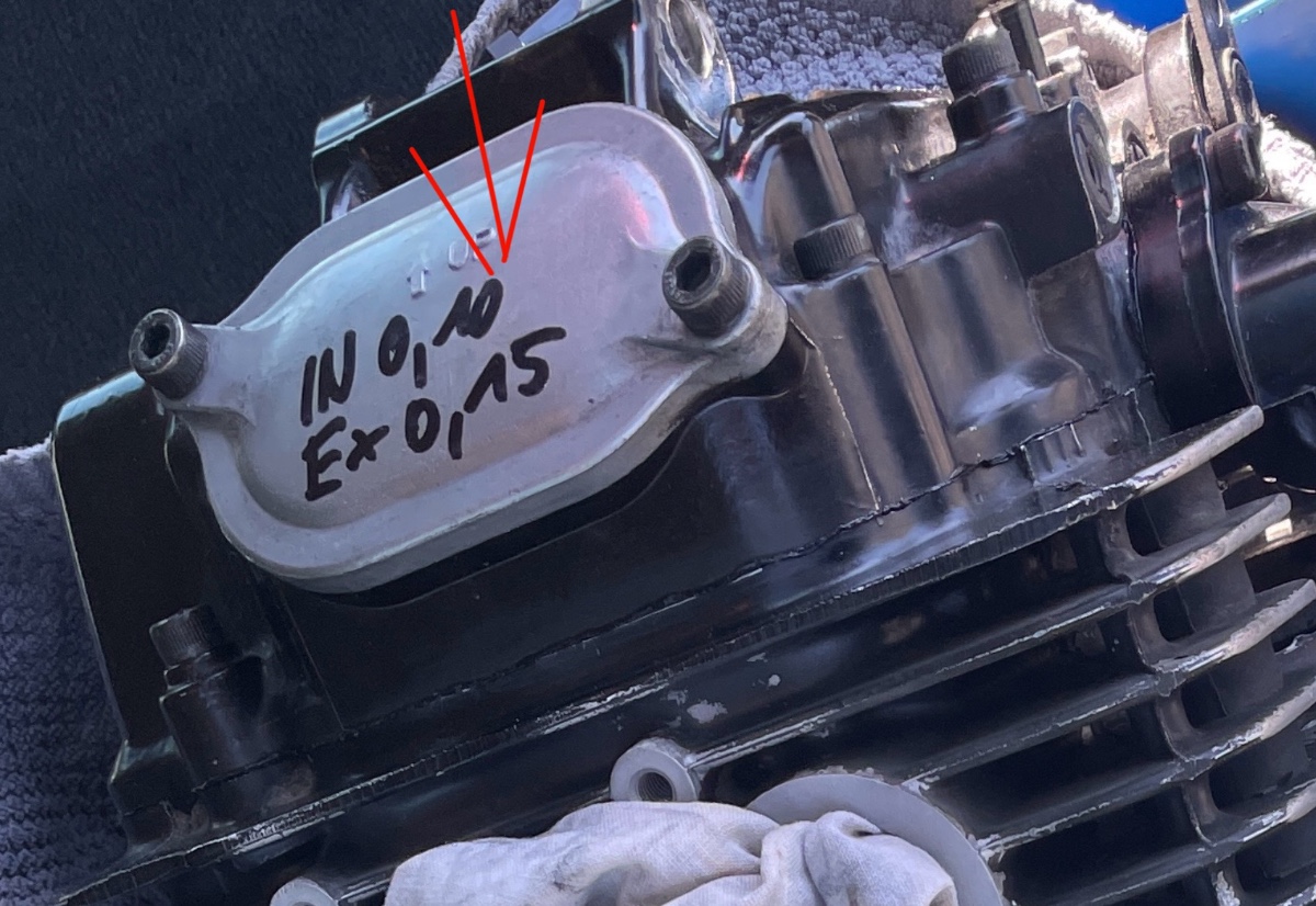

Ich habe mal in meine Emails geguckt. Moritz empfiehlt das restliche Öl in den "Ventil-IN-Deckel" zu kippen. Für mich ist das der Deckel mit den zwei Schrauben den man öffnet um das Ventilspiel der Eingangsventile zu prüfen.
@2KFan mach bitte mal ein Foto von der Öffnung wo du immer das Öl rein kippst. Dann sind wir zu 100% auf dem selben Stand. Worte können manchmal sehr ungenau sein.
Beiträge: 1326
Re: 2te 2KF
Ja genau, ich habe den Ventildeckel für die Einlassventile abgeschraubt und an exakt der rechten Seite (Sekundärvergaser) das restliche Öl eingeführt.

Das Foto kann ich leider nicht ganz erkennen:
Ist das wirklich ein Spalt zwischen Ventilsitz und Kopf?
Also könnte man da radial was reinstecken?
Sieht für mich eigentlich nicht so aus. Eher wie eine zylinderförmige Wand.
