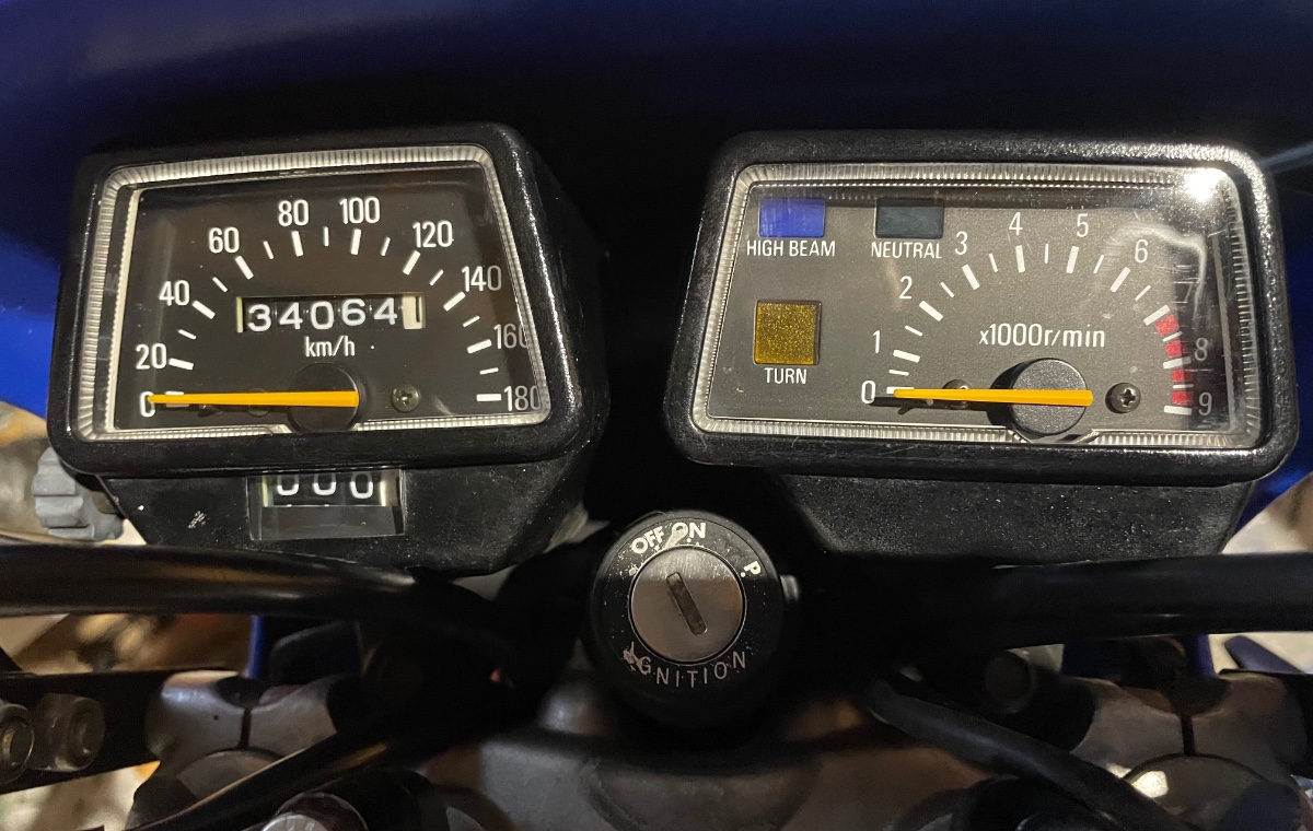

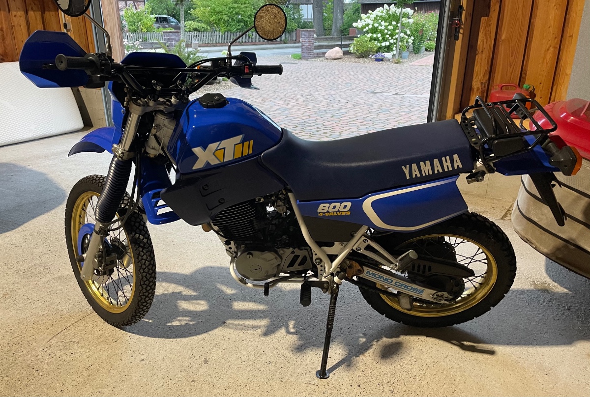

Ich habe am letzen Wochenende eine weitere blaue 2KF gekauft.
Das besondere: Ich habe sie direkt vom Erstbesitzer erworben und habe nun Papiere von 1989 mit nur einem einzigen Eintrag. Für mich etwas ganz besonderes.
Die XT ist komplett original und hat 34.000 Kilometer auf der Uhr. Diesmal tatsächlich zu 100% nachvollziehbar.
Aber dennoch gibt es eine Menge zu tun. Die XT ist seit 2003 stillgelegt und stand seit dem in der Garage. Leider wurden keine Vorkehrungen getroffen, sodass u.a. der Tank komplett verharzt ist. Kenne ich ja schon mittlerweile.

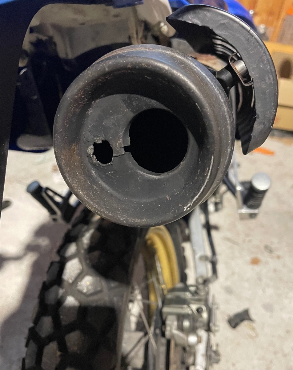

Habt ihr eine Idee wie ich das Gewinde der Flöte vom ESD reparieren kann? Kaltmetall und Helicoil? Mutter ranschweißen?

Hat sonst jemand eine Idee zum Endschalldämpfer?
Re: 3te 2KF
Verfasst: Fr 1. Aug 2025, 06:49
von lowrider82
Wenn es die Möglichkeit gibt, dann mit WIG schweißen.
Re: 3te 2KF
Verfasst: Fr 1. Aug 2025, 07:19
von Lindi
Blechmutter?
Re: 3te 2KF
Verfasst: Fr 1. Aug 2025, 07:46
von 2KFan
Lindi hat geschrieben: ↑
Blechmutter?
Super Idee! Das probiere ich mal.

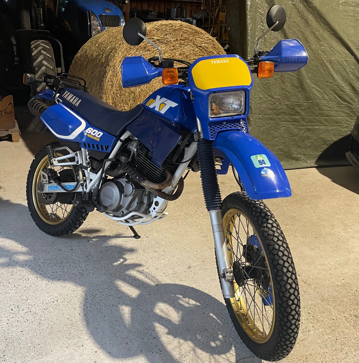

Ja, das ist aber nicht meine Scheune sondern von der Familie. Wir bauen gerade an und da kommt dann die eigene Garage + Werkstatt. Für 3 XTs reichts dann gerade so. Vielleicht muss irgendwann auch eine der 3 weiter ziehen. Aber erstmal schauen was mit der neusten so los ist. :D
Es müssen jedenfalls sämtliche Teile erneuert bzw. gewartet werden:
- Reifen
- Bremsen
- Gabel
-Tank entrosten
- Ölwechsel + Spülen?
- Kette + Rollen
- Vergaser + Ansaugstutzen
- Luftfilter
- Batterie
Das übliche bei 20 Jahren Standzeit.
Aber die Basis ist super. Der Rahmen sieht top aus. Ich glaube viel Gelände hat die nicht gesehen.
Das schöne bei 3 gleichen Fahrzeugen ist ja, dass man alle Teile untereinander tauschen kann.
